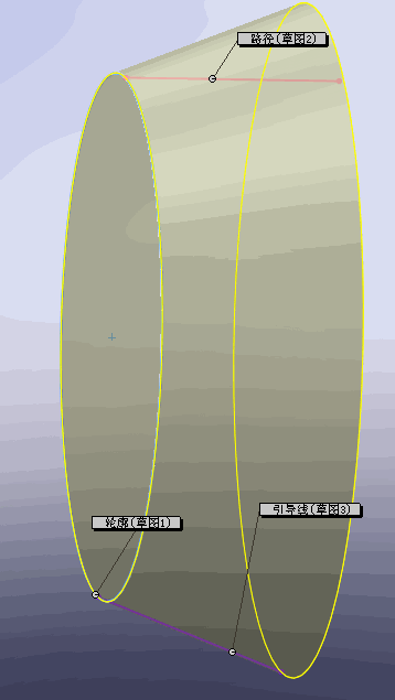

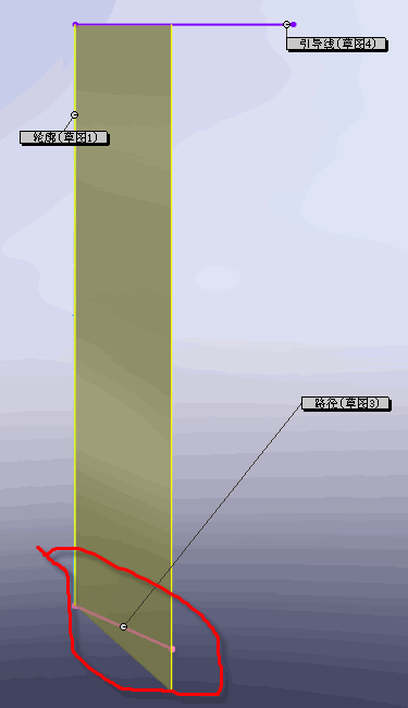

为什么轮廓不随路径和引导线变化,如下图。
发表于 2007-11-20 22:03:51 | 显示全部楼层 来自: 中国四川成都
一般两个以上的轮廓最好使用放样的特征,那样的话就会随引导线变化了,不过我看lz的例子外型轮廓是随引导线变化,方向也是沿着路径方向,lz要弄明白扫描特征中引导线和路径的含义

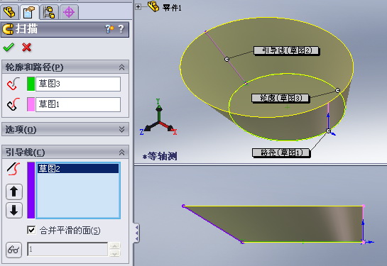

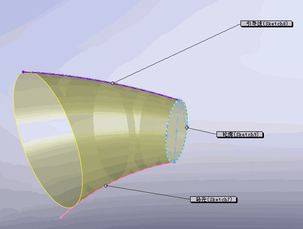

 楼主| 发表于 2007-11-20 22:50:09 | 显示全部楼层 来自: 中国辽宁沈阳
那下图如何解释,又怎样能做到图4那样呢

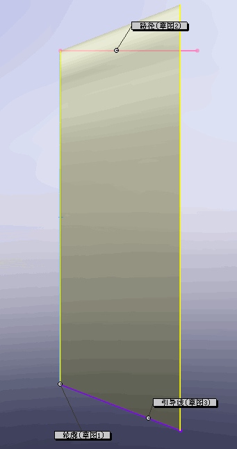

发表于 2007-11-20 23:17:07 | 显示全部楼层 来自: 中国浙江杭州
原帖由 hanjixian 于 2007-11-20 22:50 发表 http://www.3dportal.cn/discuz/images/common/back.gif
$ B  T) A" `% S+ P# T那下图如何解释,又怎样能做到图4那样呢
. C8 Z* h3 c0 b7 W9 ^$ q0 e- y
要做出所给图的效果不难,只是你第一个图引导线和路径均为直线,是不能做出这样的圆弧效果的,看图:

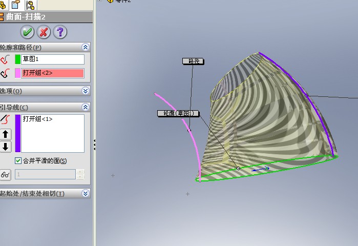

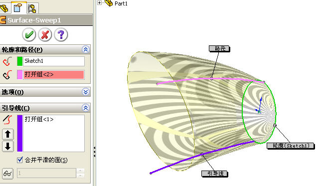

“只是你第一个图引导线和路径均为直接”中的“直接”为何意?怎样不“直接”呢?
7 P0 p, O2 s' }8 i3 a$ F- R+ S; t3图中,曲面为什么不沿引导线变化呢?如何让路径和引导线都在曲面上?
发表于 2007-11-21 07:34:59 | 显示全部楼层 来自: 中国江苏常州
引导线和草图截面要相交~~~

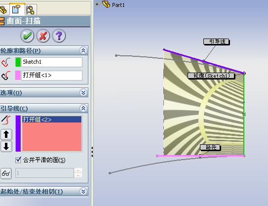

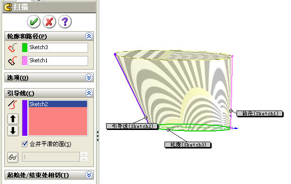

发表于 2007-11-21 17:52:15 | 显示全部楼层 来自: 中国江苏无锡
下图的例子就是 :引导线可以使草图轮廓的位置和形状得到变化,但路径不一定非得是轮廓线的扫描路线. R* G* U* i1 ]9 }8 O; Z
% {. K1 x  B7 v
[ 本帖最后由 红烧菠萝 于 2007-11-21 20:04 编辑 ]
发表于 2007-11-21 19:32:56 | 显示全部楼层 来自: 中国上海
原帖由 红烧菠萝 于 2007-11-21 17:52 发表 http://www.3dportal.cn/discuz/images/common/back.gif! U3 r. c) R" h4 ^8 e7 C8 g: t
如图可以看到 :引导线可以使草图轮廓的位置和形状得到变化,但是路径不一定是轮廓线的扫描路线
1 u2 l$ b  ~% h+ L6 F
9 ^; w+ R2 v  A0 k; y% T, R2 `引导线与轮廓线之间需要添加“穿透”关系,才能达到“引导”的目的
; p9 I0 q% \2 l5 c- v# X0 Q路径与轮廓线之间如果需要达到“引导”目的,当然也要添加穿透关系

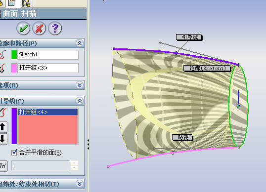

路径控制方向,导引线控制轮廊变化。楼主第一个截图中路径为水平线,则截面圆以水平(按图说话)方向成形,斜线为导引线,控制了轮廊的变化,也就是按导引线斜率变化增大。4 b. A. H/ R$ E) L' G. r, E+ ^
  X3 c8 u8 d6 A% l; K2 ]" s1 [' D, D
. \- Z+ j2 `7 E6 y1 |5 u" n6 F如果将导引线和路径变换一下,就会有另外一个结果
* d, _* f9 f' h3 r5 z( @
( Z" q, s5 C. d7 V! e( ?
& Y! X# {$ J; \! _, t: S: c——个人见解

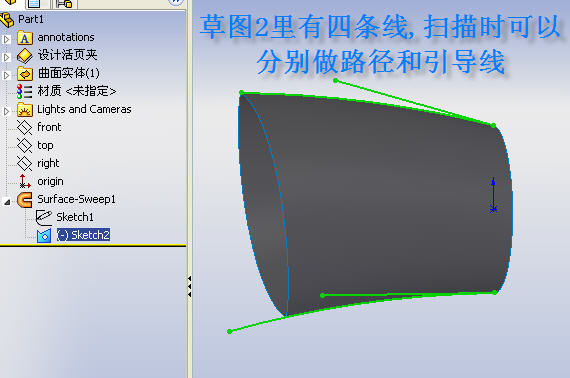

一草图为何不能有扫描的引导线和路径?' r* h( j* S5 q7 W7 D
请看图: 1.jpg
. s" M! t0 }4 i3 g' W" Z
+ n" i2 ?3 e2 g+ l 2.jpg ! L2 R& V5 s. {, k1 Z7 E
" U0 a7 F: J; x" |6 P3 E1 z6 Q
% \. Z& i! L/ N: z2 j) E. C* W; N! S- y; g  D  T
SW2007文件: 122.rar (91.63 KB, 下载次数: 28)

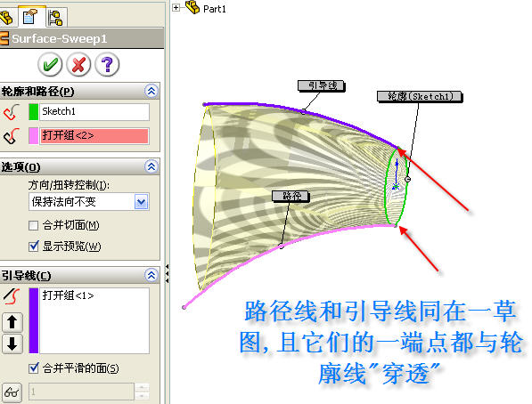

发表于 2007-11-22 22:46:07 | 显示全部楼层 来自: 中国浙江杭州
回复 17# 的帖子
12楼的做法和我给你的同理,为方便你理解,我做个给你传上,请参考下:
# O4 g  P  Z: g1 ^" `+ _不过个人认为,引导线和路径同为一个草图.这样更方便些,能省就省啦.
0 [1 S4 J$ z$ E9 t) q
, T# v, {8 d$ j& |$ Q7 h* uSW2007文件: 1150.rar (12.35 KB, 下载次数: 11)
