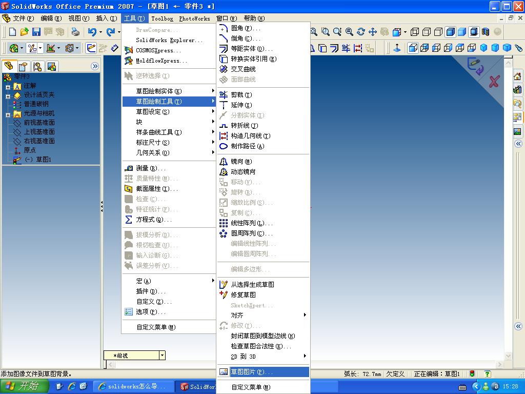

在草绘模式下,工具----草图绘制工个----草图图画.
发表于 2007-9-26 12:11:48 | 显示全部楼层 来自: 中国山东烟台
不知道楼主想在什么情况下导入,在草图下选工具——草图绘制工具——草图图片可以导入,再就是在PhotoWorks中可以贴图,别的就没试过了

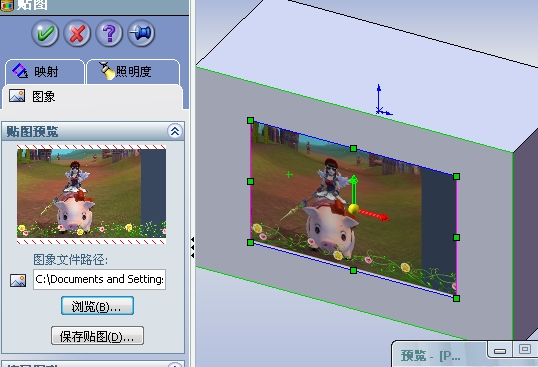

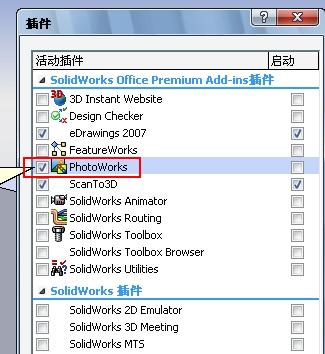

2 x) Y* A' v+ t8 C把渲染插件PhotoWorks打开,在PhotoWorks菜单下----贴图----预览找到存盘的图片打开----选择要贴图的面----确定就OK% R; u; h) |( O* Q

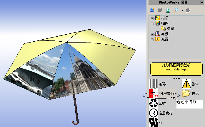

图片如何 贴在实体表面
小弟今天画图时遇到要把图贴在曲面表面。一时想如何 投影进去请各位
% T# U6 W9 U' }+ {0 R指点一下小弟) S3 X9 n! h/ H$ C  y* O

我记得是有两种方法的,但我只记得一种了,就是用photoworks工具,将图片附在模型表面

用PHOTOWORKS可以做到!!

           小弟我想在SW中插入照片(产品的铭板图片),就是没有办法搞好,用photoworks里的工具搞不到表面上,而且自己的照片显示不好。。。。有好办法的请开导我一下,谢谢!
发表于 2007-11-23 11:23:25 | 显示全部楼层 来自: 中国内蒙古呼和浩特
我做了一个不是太好。

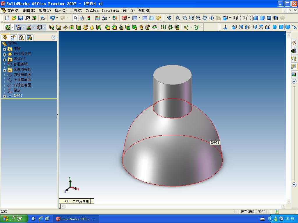

发表于 2007-11-23 15:35:08 | 显示全部楼层 来自: 中国河南郑州

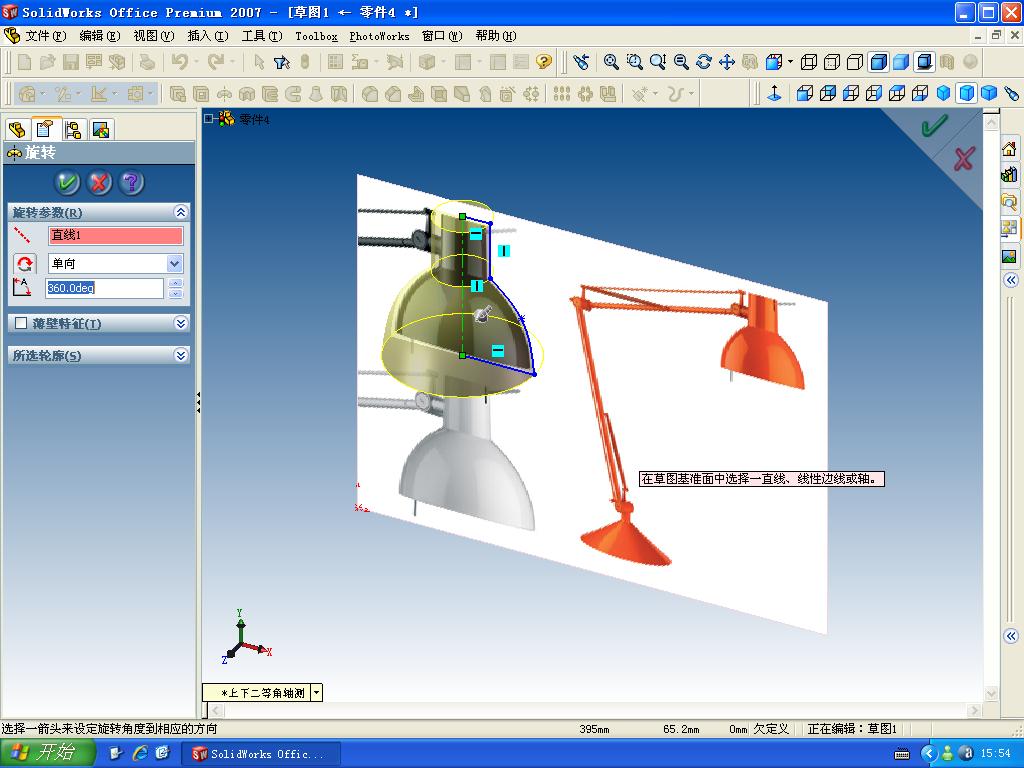

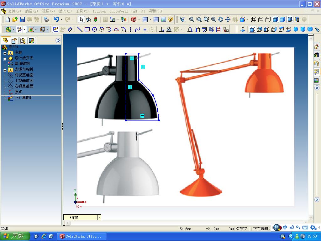

原帖由 njf5120 于 2007-9-27 15:57 发表 http://www.3dportal.cn/discuz/images/common/back.gif
  X8 V! m  c% R谢谢。要是想要以这个图片为底图 ,画三实体行不??
" ?( \4 w9 u" b
: Y9 c* g! v$ a! f
是不是这样子?
$ u2 i* O1 k1 r6 B, [$ ]1、打开一张草图;
9 [2 z, J+ K- _' Y2、输入图片做为草图底图;
0 U' }" d3 }$ c6 P3、描图;% I2 ?9 }* D/ J
4、建立模型。* j* F1 [. ]% q( _; V" {
3 l, B8 ^: D$ R& {* e3 E, |
/ x7 ]! j7 s% Q2 u* K6 U 1-2.JPG
) U: r. C( s1 J5 r
  @% p* s$ X; w  ~3 F
8 u( y; R. i, {% O6 {' x  s
