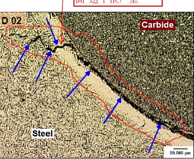

如图   是一个手工焊接 的金相分析照片 图中有裂纹 从焊缝的内表面一直延伸到基体,我看了他们工厂的焊接现场 他们说是把温度控制在650左右  但是我认为他们的温度过高了 才造成裂纹,因为我发现他们焊接时火焰颜色已经发白了 ,发白的颜色 温度应该要高于650 我不太在行 请各位大虾帮忙,给点意见  谢谢了 谁有焊接火焰颜色对应的温度值?还有请各位帮忙 看看要怎么改进 才能减少这种裂纹呢  顺便说一下 他们是用手工焊的  不是很好改进 有点郁闷

说的不够详细,无法帮你分析.你需要讲明:, u- n7 z' e' d
母材材料2 q/ m" c6 _  g! A/ h8 i( @& p  t
焊接材料; N8 y* k; j& f# Z: ]
焊接参数
4 }2 R' q! c& X, T! @7 N% t, c设备
5 m% W* ~  U* _9 @5 \/ W+ j焊接条件. L) J1 l+ Z& s3 v+ w! m
焊接类型
! D  w3 H/ B8 N+ i
 楼主| 发表于 2007-11-22 14:05:51 | 显示全部楼层 来自: 中国江苏无锡
母材是50#钢  是 要把50钢和硬质合金刀头焊在一起,产品是木工锯片 焊接材料是铜和银的合金 纤焊  手工操作

钎焊温度过高所致,高碳钢裂纹,焊接后未缓慢冷却
