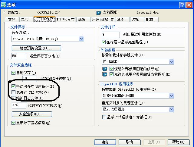

发表于 2007-11-21 11:29:20 | 显示全部楼层 来自: 中国浙江温州
可以不要它出来,在选项里面,文件保存里面把每次保存均备份勾去掉就可以了。
发表于 2007-11-21 12:48:04 | 显示全部楼层 来自: 中国黑龙江哈尔滨
可以通过设置取消,但是有时候这个备份文件很有用,建议还是留着好,到最后图纸完成后统一删除。
