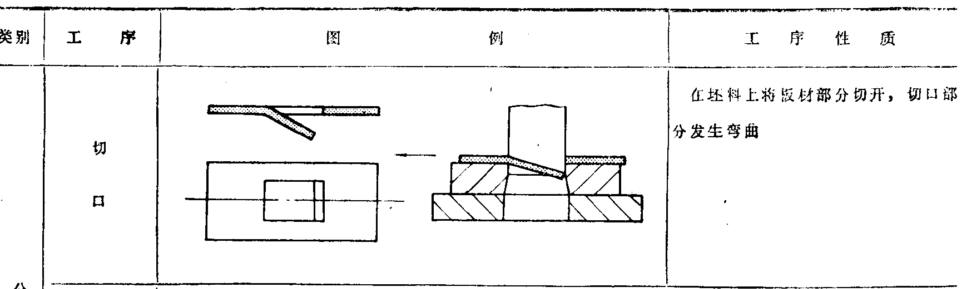

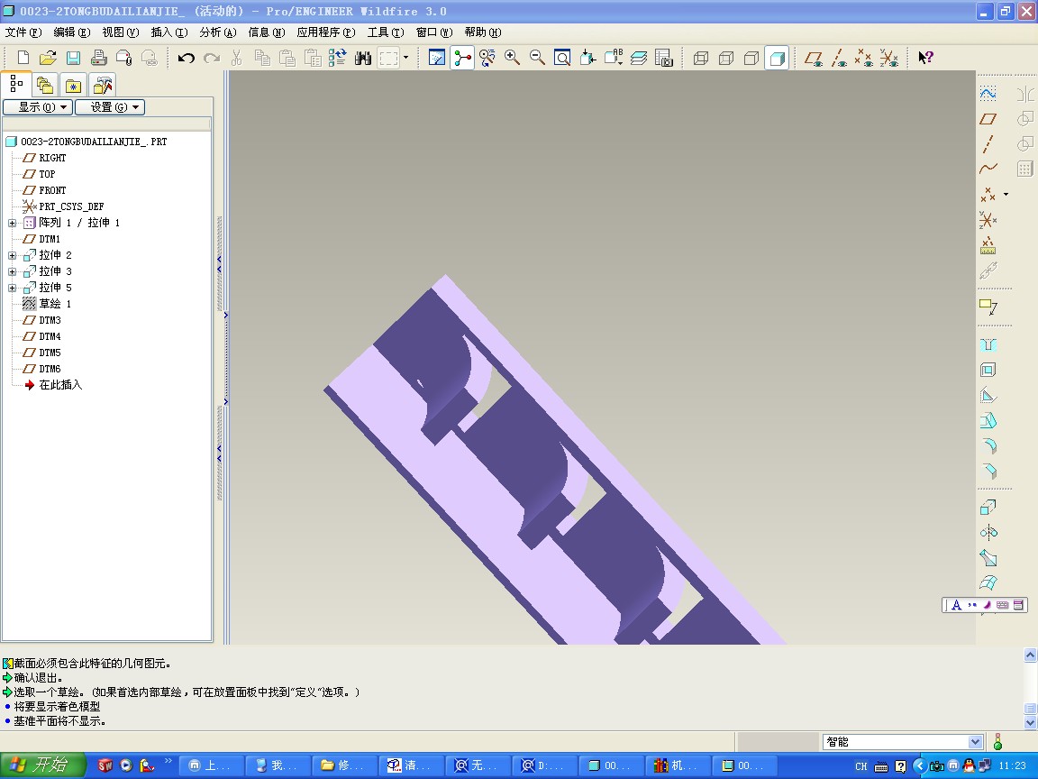

谁知道这样的产品怎么冲压出来的 ! 特别是中间舌簧部分怎么冲出来的呀 钣金件厚度有要求没有呀

先折弯,再上压力机用专用模具冲!(百叶的冲法应该差不多原理)-可能问题的关键在模具

如果我选用2mm厚的冷轧板不知道行不行呀. c; D/ e6 I9 h- \6 [
是不是模具非常的贵呀

冲压模的凹模(下模)三边有刃口,一边倒圆角(与冲压件的内圆角相同);# Q! T: w8 e" w! f& X
冲压模的凸模(冲头)也是三边有刃口,一边倒圆角(与冲压件的外圆角相同)。
 楼主| 发表于 2007-11-22 12:47:34 | 显示全部楼层 来自: 中国河南洛阳
这种方法冲压对于材料有什么限制没有 2MM厚的冷轧板怎么样

2MM厚的冷轧板怎么样应该可以啊
发表于 2007-12-1 11:06:52 | 显示全部楼层 来自: 中国江苏
楼主,这在钣金冲压工艺中叫"切口",完全能加工的,模具也很简单的0 T, b5 \$ D- J: t+ u
贴图表示一下:. c- y' s9 u- E- C( s
5 Y1 n* `3 r! E' S* o1 m6 a) h* K
