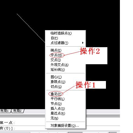

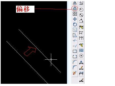

AUTOCAD2006中,如何画已知斜线的平行线和法线阿?

平行线: 用 offest  (偏移)命令就可解决
# K' N" I# ?" {4 m7 D- S* f# l  法线: 用直线(line)命令取已知斜线两侧任意一点为直线起点,选取终点时按住shift同时点击鼠标右键选取( 垂足) ,垂足在直线上。然后移动垂线,选取两线交点,同样按住shift同时点击鼠标右键,在 列表中选取(中点)后点击原始斜线中点即可 未命名1.JPG 未命名2.JPG : j; v* w% V6 ~  D" n) S5 Q  {
