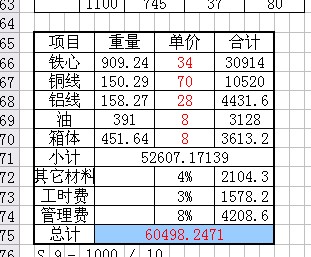

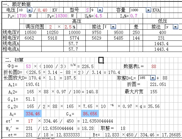

发表于 2008-9-7 09:18:08 | 显示全部楼层 来自: 中国江苏徐州
原帖由 20010430 于 2007-11-24 11:25 发表 http://www.3dportal.cn/discuz/images/common/back.gif7 c6 G1 {% W# }! ?; O- G
自己用excel编一个就行了.只要对变压器计算的思路清晰,不会有什么问题的.
! N/ q  q' w! b8 G1 q& P别人的软件总有个习惯问题
, N% n( U% k6 D! H& j+ v5 f' g3 e9 t! K" g8 k* a
( ~2 }, R2 v, m8 p5 G, ?2 k
  j  q7 v# L, A1 c/ Z
' f5 a/ c1 Y& a: P9 C
# G5 W, U, p; {) U, p2 i; U9 g说的没错,自己编一个就比较适合自己用,: s" U8 `/ B. H  S1 G3 V7 \0 z
包括习惯和各项参数以及工艺系数都比较适合自己的厂情
8 U7 Q" _$ p& U# f7 _9 o, k
0 u7 ^  t$ a# g& o* L: l+ B5 ^; d wger.jpg
( g, F7 C- I% F. F, G" j5 i) j5 y; {6 l8 H
