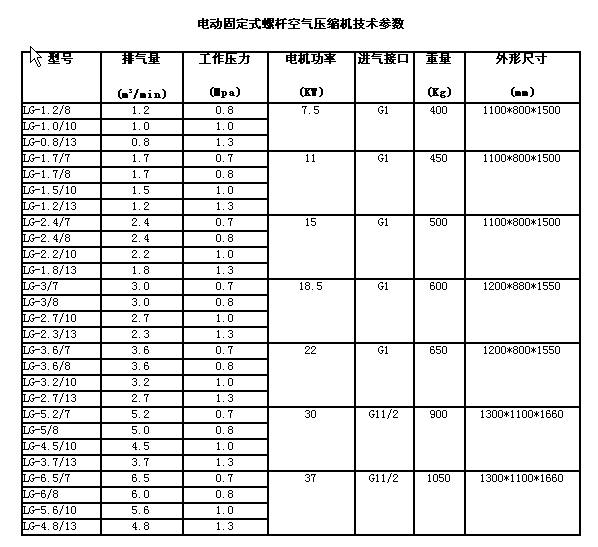

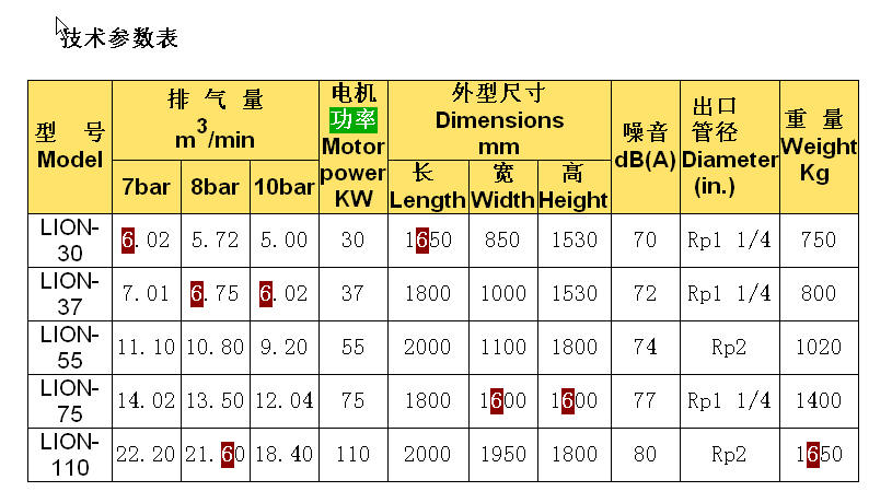

请问排气量为6立方米每分钟的压缩机,其功率大约为多少?谢谢!

发表于 2007-11-22 08:18:32 | 显示全部楼层 来自: 中国江苏南京
这与出口压力有关,网上资料很多,如蚌埠三元压缩机,只要网上找一下,很多压缩机厂家的网站上都有产品的性能参数.
