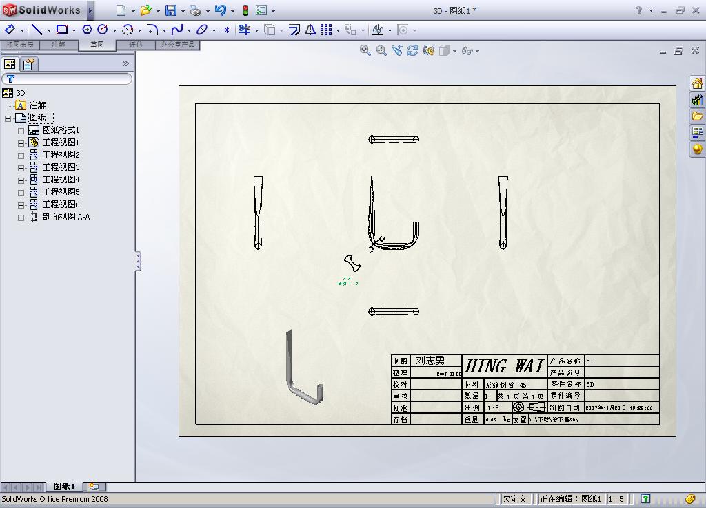

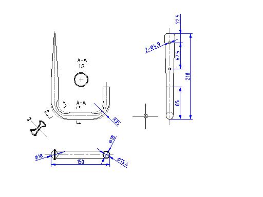

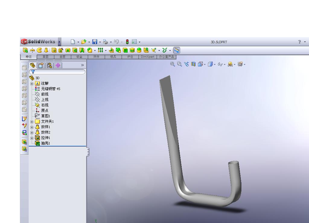

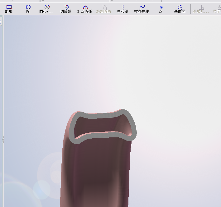

谁来教下我画下这个图纸的3D图呢,是个五金的东西,要用SolidWorks来画,找人指点我一下,特别是头部的那个压扁,还有弯的地方的凹槽

发表于 2007-11-21 21:47:05 | 显示全部楼层 来自: 中国天津
你可以直接用2D转3D的工具就直接出3D图了& J( v( M; l/ G, x
不过要把个视图间对应的点对好,最后拉伸就行了,大概是这样的

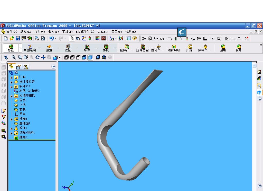

发表于 2007-11-21 22:14:06 | 显示全部楼层 来自: 中国山东青岛
头部 压扁 的地方  用切除
" i3 C( H' O: }. t* B% _$ G中间弯处放样 应该不算太难

发表于 2007-11-22 07:32:18 | 显示全部楼层 来自: 中国山东青岛
4楼的 凹槽 有待改进
+ r1 L( R) k& D( v2 @  p) s2 r9 _$ q具体见 B-B

发表于 2007-11-23 08:54:54 | 显示全部楼层 来自: 中国广东江门
4楼的把PART放上来让大家参考

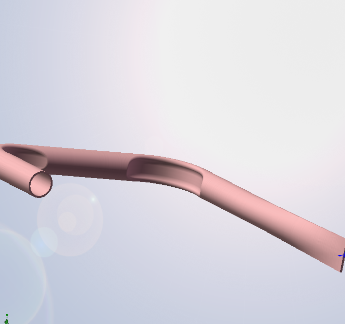

发表于 2007-11-23 10:25:33 | 显示全部楼层 来自: 中国浙江嘉兴
楼主的零件用的是管材~!!
发表于 2007-11-23 10:27:19 | 显示全部楼层 来自: 中国浙江嘉兴
它的那个弯的地方吧能用切除~!是直接折弯后的效果

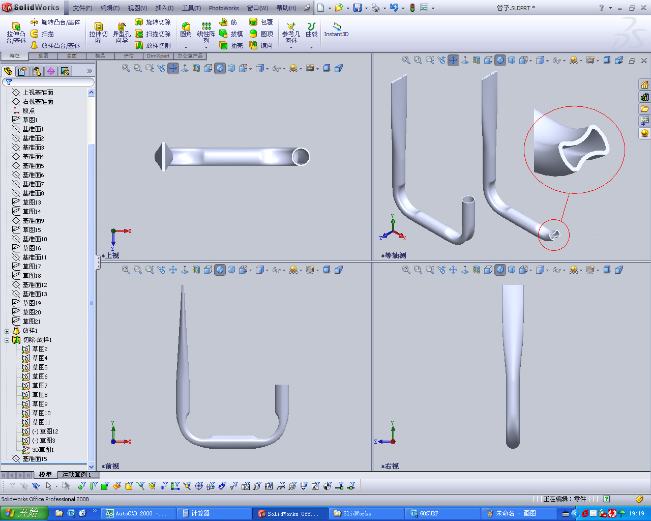

发表于 2007-11-26 19:54:45 | 显示全部楼层 来自: 中国浙江杭州
根据大致尺寸画的一个.

发表于 2007-11-26 20:27:09 | 显示全部楼层 来自: 中国山东青岛
都是如何做出来的,给大家一个过程步骤多好压
发表于 2007-11-26 20:55:53 | 显示全部楼层 来自: 中国广东深圳
我在13楼发的 教下画3D.rar 里有实体!

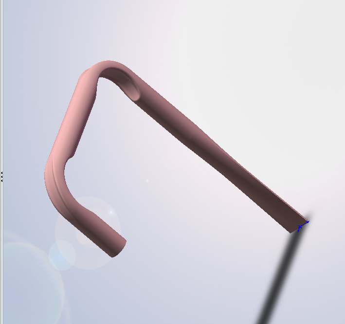

发表于 2007-11-26 23:14:35 | 显示全部楼层 来自: 中国陕西西安
强,对于转弯的处理,让人惊奇,值得好好学习。

发表于 2007-11-28 23:14:06 | 显示全部楼层 来自: 中国河南郑州
先做弯拆体
0 j6 h* ~, g6 r% x0 n2 N中间弯处放样切除

发表于 2007-11-29 19:34:32 | 显示全部楼层 来自: 中国广东惠州
你看这样子行不行,附件有原文件!
