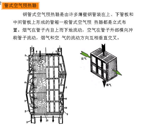

介质应该是烟气。见钢管式空气预热器原理。

谢谢版主的答复!您说的是列管式式空预器!这种空预器易灰堵,现在已不常用了,在余热回收利用方面,大多使用热管式空预器,它是由很多束热管排列组成。中间由管板隔开,把热管分成两部分,一端走热介质,另一端走空气,从而达到加热的目的。那吗热量是咋样由热管来实现,传递的,这就要求热管内部有热媒来传热。哪吗这个热媒是啥东西呢?
