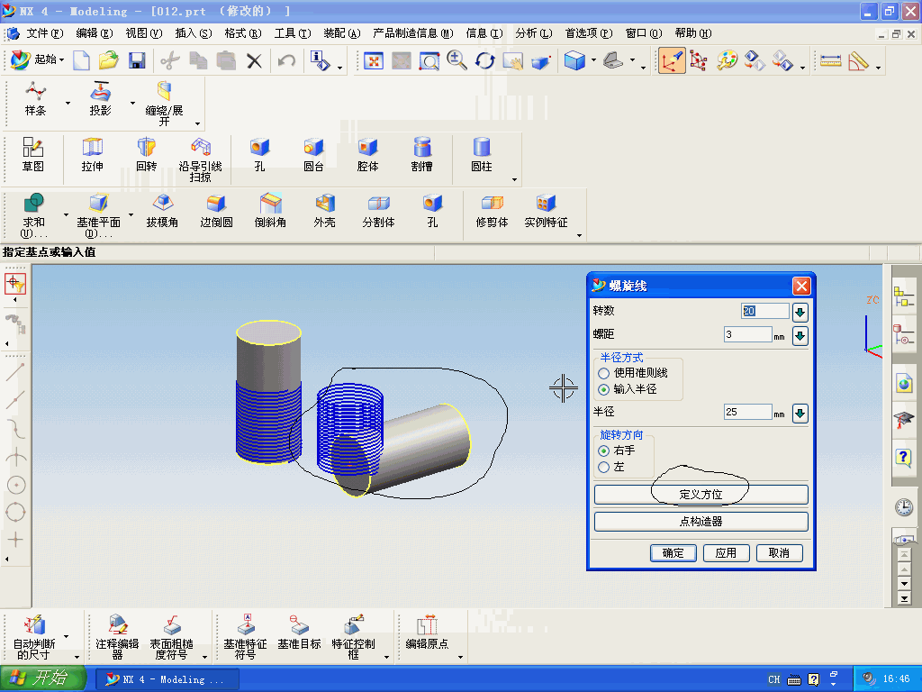

是不是我太苯了,螺旋线我每次做出来是这个样子笔画的部分1 M! X2 l7 d) T/ k6 h) l* [
Snap2.gif & ~0 R* h: P" m0 @- M2 H

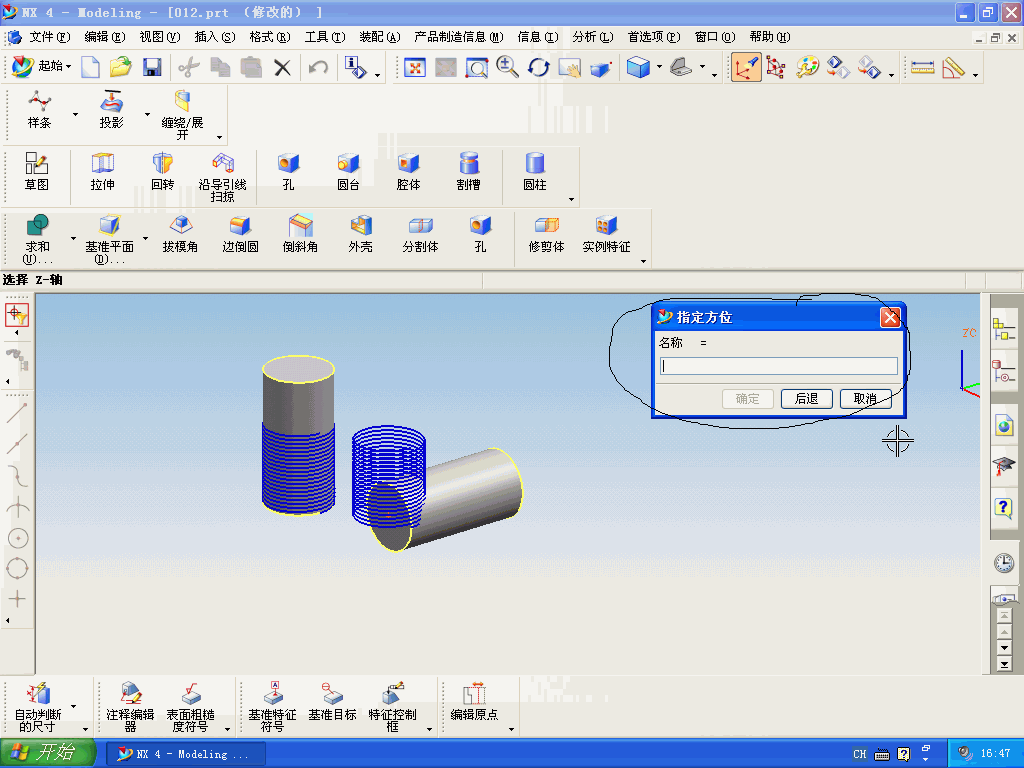

Snap3.gif 不知道选什么,清高手帮忙看一下
发表于 2007-11-22 06:56:05 | 显示全部楼层 来自: 中国陕西西安
矢量方向要和实体矢量方向一致,
发表于 2007-11-22 07:08:55 | 显示全部楼层 来自: 中国吉林吉林市
你在别的地方 画条线来定位方向
 楼主| 发表于 2007-11-23 18:37:36 | 显示全部楼层 来自: 中国陕西汉中
谢谢了!!!     两位
发表于 2007-11-23 18:42:25 | 显示全部楼层 来自: 中国江苏镇江
或者把坐标系转一下试试看
发表于 2007-11-24 12:20:02 | 显示全部楼层 来自: 中国山东威海
你在XY平面上画实体,在插入螺旋线就行了
