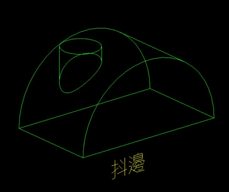

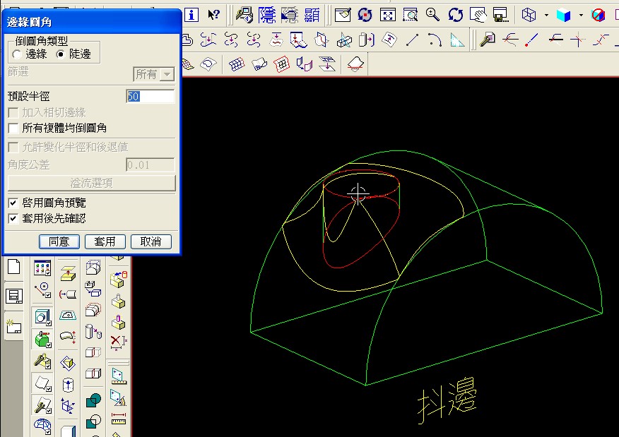

我在学习UG   NX4.0的边倒圆命令时遇到一个问题,4 T! ?! g- r7 \0 F
以前NX2.0中的边倒圆命令中有 陡边倒圆 的,可在NX4.0中我找不到, 得不到要求的倒圆效果,请会的朋友告诉我,如何才能办到
) _6 a: g2 q# T' X& _6 {% R& |5 ^0 t% D6 P2 j8 J3 m
) H! m( b  k# q, A% E: }5 I9 [- U3 z- E

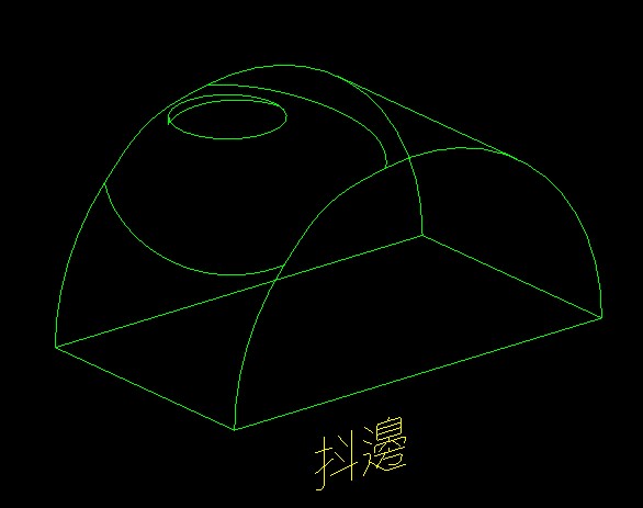

如下面各图,我想要用NX4.0的边倒圆功能做出最后一个图的效果 即图4,  请问如何做?% @# q5 g& N$ X. o
1 M, Y/ u0 y' N; M" n  d5 \+ O5 C. _
现将原文件放上,请会的朋友做一下教程,或告诉我如何做也可。原文件 2-14_EDGE_BLEND2.rar (56.6 KB, 下载次数: 9)

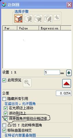

4。0里好象默认就是陡边,大概是这个吧

楼上的朋友能否将我发上来的原文件给倒一下圆角?* D5 H; s( O9 A% T  ?! [
此实例文件是郭冲展NX2.0教学光盘里的。他用2.0能倒出来,我却办不到。
发表于 2007-12-2 16:57:06 | 显示全部楼层 来自: 中国浙江宁波
移动到了面倒圆中了
