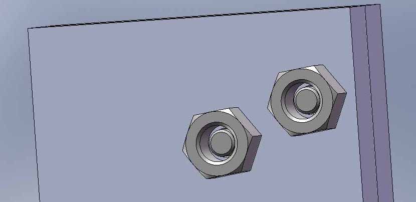

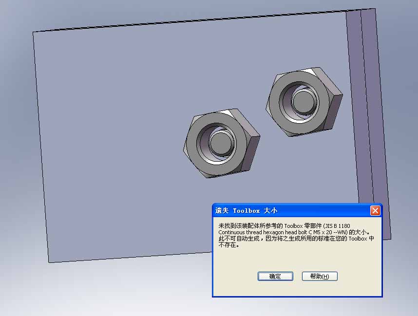

几台联网中的电脑,当用其中一台打开其他电脑上的装配体时(此装配体中有toolbox标准件),打开后会出现如下提示:4 m! ^2 v/ ^0 Z9 ~  l) S0 y* L  o
/ l3 t2 f/ D" M' _$ @- o+ x# Z9 k" f) Z
# \2 G! n" R$ e0 Y已经采用过的一些措施:.两台联机的电脑同时安装同样版本的solidworks升级包也全部升为5.0,toolbox的安装位置也选择同样位置。问题依然出现,只是会提示要不要自动生成,选者要后,可以自动重新生成,但如果是一个很大的装配体,装配零件很多,重新生成将要全部点击是,所以不合理,如果不选重新生成,装配体中原有规格的标准件大小将发生变化。
/ z5 C2 S( B' }) ], B  U不知道版里有没有人遇到这样的问题。请大家帮忙想想办法。。谢谢
打开后会出现如下提示
打开后会出现如下提示
确定后会出现如下状况
确定后会出现如下状况

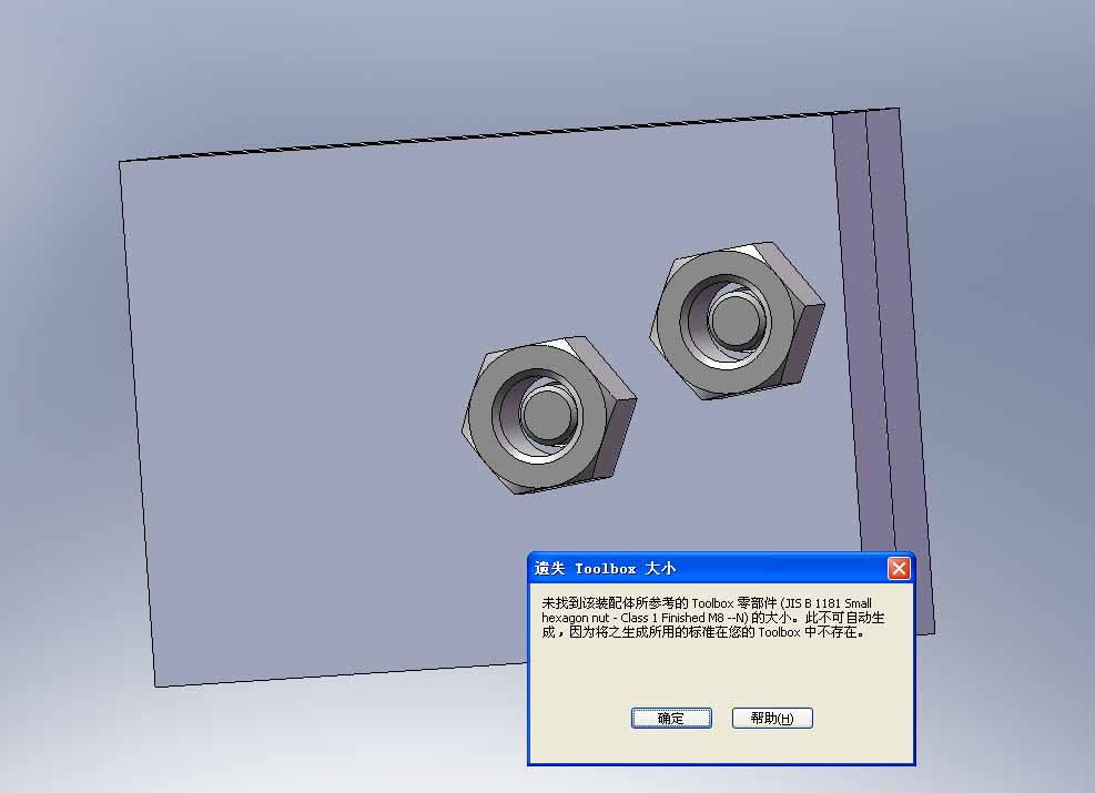

环境:' A: |' h# e" ^( k7 T
SolidWorks:SW2007 SP5.0
8 Z* J' b$ B( e; `, d9 ]OS:Windos XP SP2
! Z5 y$ i3 e) S+ Y" l, m# o" YServer:A机  (有共享文件夹,例如名为temp的文件夹); l& s6 j7 j7 U  ?7 d
PC:B-1机、B-2机(与server链接畅通)* l+ V& l( I  q6 G( S1 d* d" k" `
Toolbox:在本机上都是同一版本同一路径,检查过没有差别: h. F' m9 |2 g/ |+ O) G
7 H# l1 G6 o7 N4 v2 F/ n. k; Y! ~操作步骤:
: _2 d, y* j4 O1、B-1机上制作好各种零件装配体等(调用toolbox中的各种螺母螺钉等),整体保存到Server A机上的共享文件夹temp中
& [- g' j& Q3 M- R4 R: f2、在B-1机上去打开server A上的共享文件夹temp中的文件,不会出现问题
2 e; Z! V' w% F3、在B-2机上去打开server A上的共享文件夹temp中的文件,会出现如图问题/ W2 r3 ~6 j  l- @4 ^* l

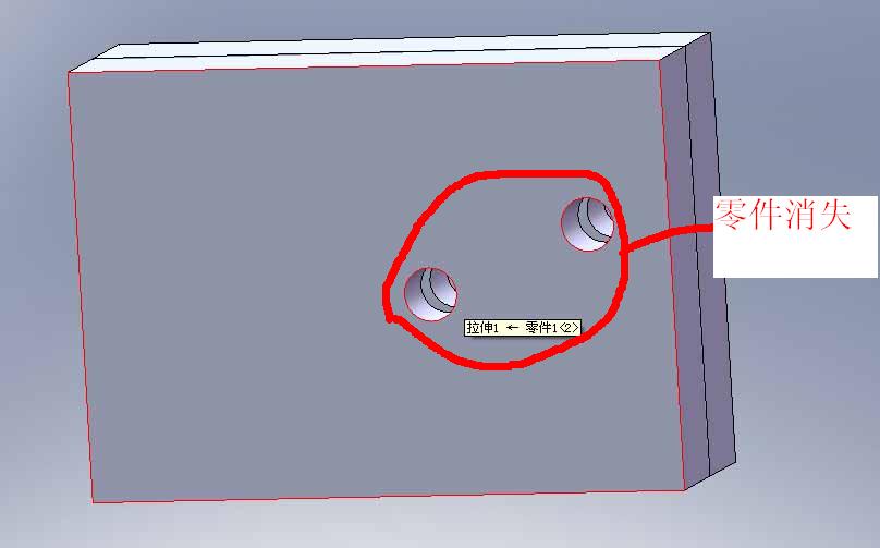

- k- c& }4 f/ x* S/ v! i; z1 u. ?问题;! a; V0 b+ D7 _/ ?, ]- c
1、默认生成,点击【是】后一般没有什么变化
7 _' y! P4 t( o1 X' a! p2、默认生成,点击【否】后,规格有可能会发生变化。一般会生成最大或最小的那个配置。. P: m9 \7 t; X5 y/ ]
9 y/ J' F# }$ e. C' E
感谢各位的回答,在此将问题描述的更清楚些。希望各位高手帮忙解答。谢谢!
打开时出现的尺寸遗失错误提示
打开时出现的尺寸遗失错误提示
点击默认生成打开后的图形
点击默认生成打开后的图形
 楼主| 发表于 2007-11-22 14:08:33 | 显示全部楼层 来自: 中国上海
sorry。刚刚发的那两张图片第一张错了,不好意思。我是新手,请多多包涵!!!图片如
打开时出问题的图片
打开时出问题的图片
打开后的图片
打开后的图片
