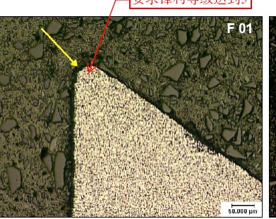

如图所示,大家帮忙想想办法,怎样磨削硬质合金锯片,才能提高它的锋利程度?只要能提高它的锋利程度,大家想到什么办法就说什么。谢谢啦!

有刀刃的  可能这个是截面图 而且很可能是检测人员挑出的有问题的刀头的照片 ,还有个问题是焊接裂纹也解决不了

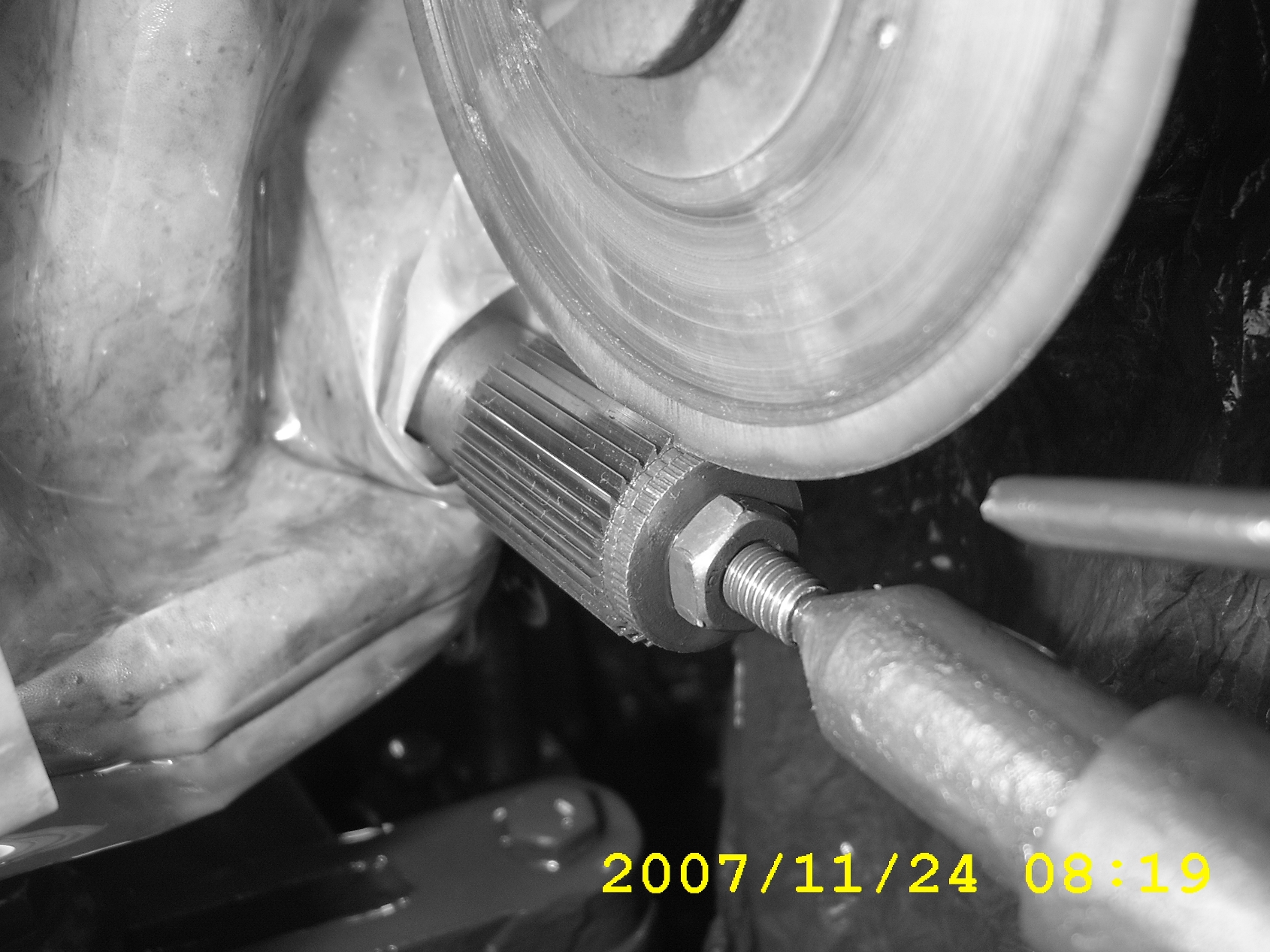

我估计会有部分新手看不明白文字的介绍,所以咋天去一家我服务的刃具厂拍了些锯片铣刀典型加工照片以作参考,该照片是50片铣刀在芯棒上一次加工的所以看着有点不象是锯片,大家注意STA60001.JPG和STA60011.JPG这两张,STA60001.JPG是开齿照片,STA60011.JPG是磨后角照片,开齿砂轮的前端面与刀齿的前角有关故将其修正为内凹2度,磨削时仅砂轮外沿参与磨削,砂轮允许的磨损带宽度为齿深的1/2,再看STA60011.JPG由于砂轮的自身端面宽为3毫米远大于刀具的齿尖宽度故须先将砂轮的端面宽度修至刀具齿尖宽度的1/2以下,并使其修出的内圆低于刀齿的后角面。即可磨出锋利的刀刃。另外刀具的锋利程度除了对工件的表面粗糙度有关还对刀具的切削力有较大的影响,这一点凡是用过刀的可能都有深刻的体会。至于崩刃断齿的原因就更多了这关系到材料选择和齿形设计在此不便多述必径要靠它吃饭谨请凉解。有关焊接问题请关注:1刀头需充分预热,2刀体材料特性,3焊后的保温。0 T+ ?- d  O* B1 e; O
