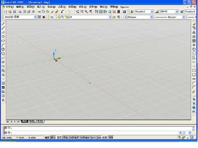

我的AUTOCAD2007怎么不能转称经典模式 啊

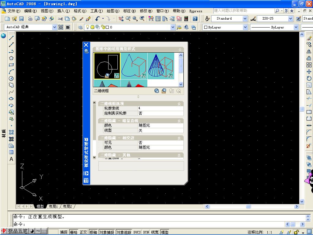

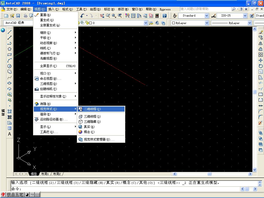

转换界面后还得去改下"视觉样式".$ `/ I# N& p! k3 Y$ Q- L
如图两种方法都可以.

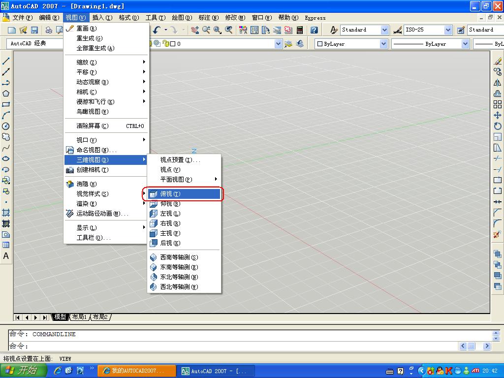

只楼上的基础上再作如下设置便进入二维模式。。。。

我本人觉得楼上通过从“视图”-“三维视图”-“俯视”进入二维绘图这种方法不是解决进不了AutoCAD经典的根本问题,只是在三维建模的X、Y平面内进行绘图。不过我也不知道怎么去解决这个问题,不好意思,我也一直在研究
