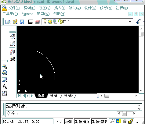

以前用的Genius,现在用的是AutoCAD mechanical。
: {4 x1 T  s; i1 W* ?" a/ \; Y因为数控编程的需要,经常要给出圆弧的X、Y方向的尺寸。1 g' y3 c5 r; W: b6 ?
在Genius中,标注圆弧尺寸时,用选取框直接选中圆弧,向两个拖动即可得出尺寸。
( p# T7 e, o6 {5 Q2 u而在Mechanical中,标注时,需选中圆弧的两个端点,然后才能得出尺寸,觉得有点麻烦,而且,选取圆弧端点的时候要小心一点,虽然开启了“自动捕捉”功能。4 K3 i& u- t' n& x( H
有没有方便一点的方法?先谢了。

是下面的这种操作吧,用线性标注命令,再回一次车(或者空格),直接选择圆弧,分别向水平或者垂直方向拉就行了。
; Q- `, |1 x+ A  x  S4 V5 M
3 N+ J2 u/ p' c, n# j熟悉AutoCAD的人,也通常在命令行里输入命令来操作。在mdt里也通用。1 {( O" i+ B" [! |8 v) }# o3 q$ m' W
