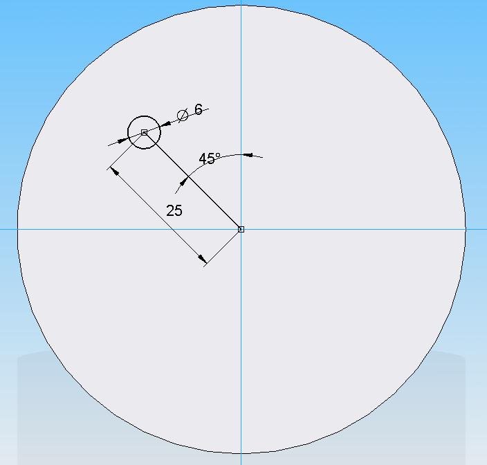

辅助线有什么作用?是如何实现的?
发表于 2007-11-28 19:01:22 | 显示全部楼层 来自: 中国北京
辅助线的作用简单来说,就是参与草图定位但不参与特征建模。$ Y9 J8 z9 d1 j# A, @
举个简单例子:$ E! {' \7 r9 E( ^$ F1 \
假如要钻一个如图1所示的孔。

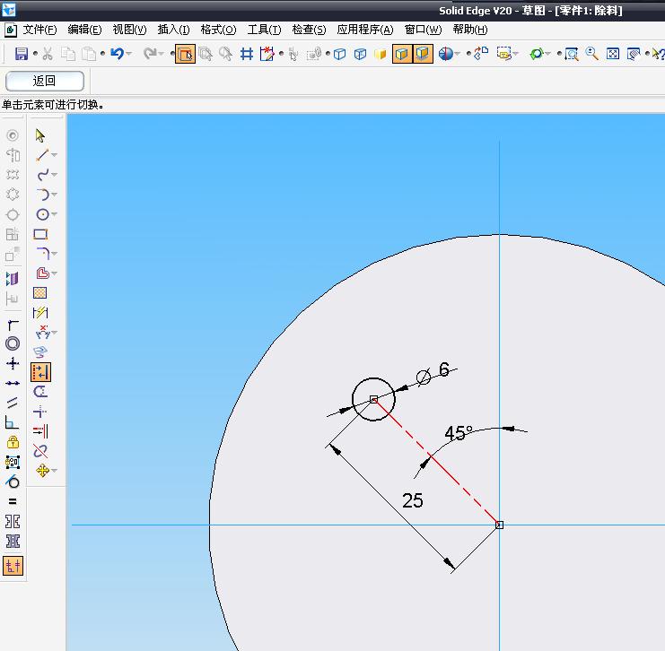

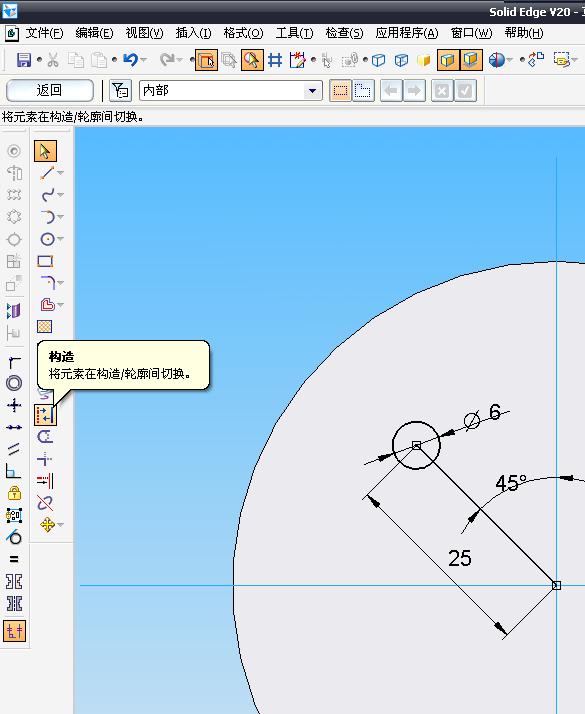

+ }7 A, S1 n  I. O' j8 G9 H可以直接画辅助线,并添加尺寸约束,将孔定位住。
9 |0 E4 _/ S- x2 x4 B然后点“构造”将斜线定义为辅助线,这样那条斜线不会参与钻孔特征。
$ X4 f0 I) ?+ f/ {/ e  r  C这就是辅助线的功能。
