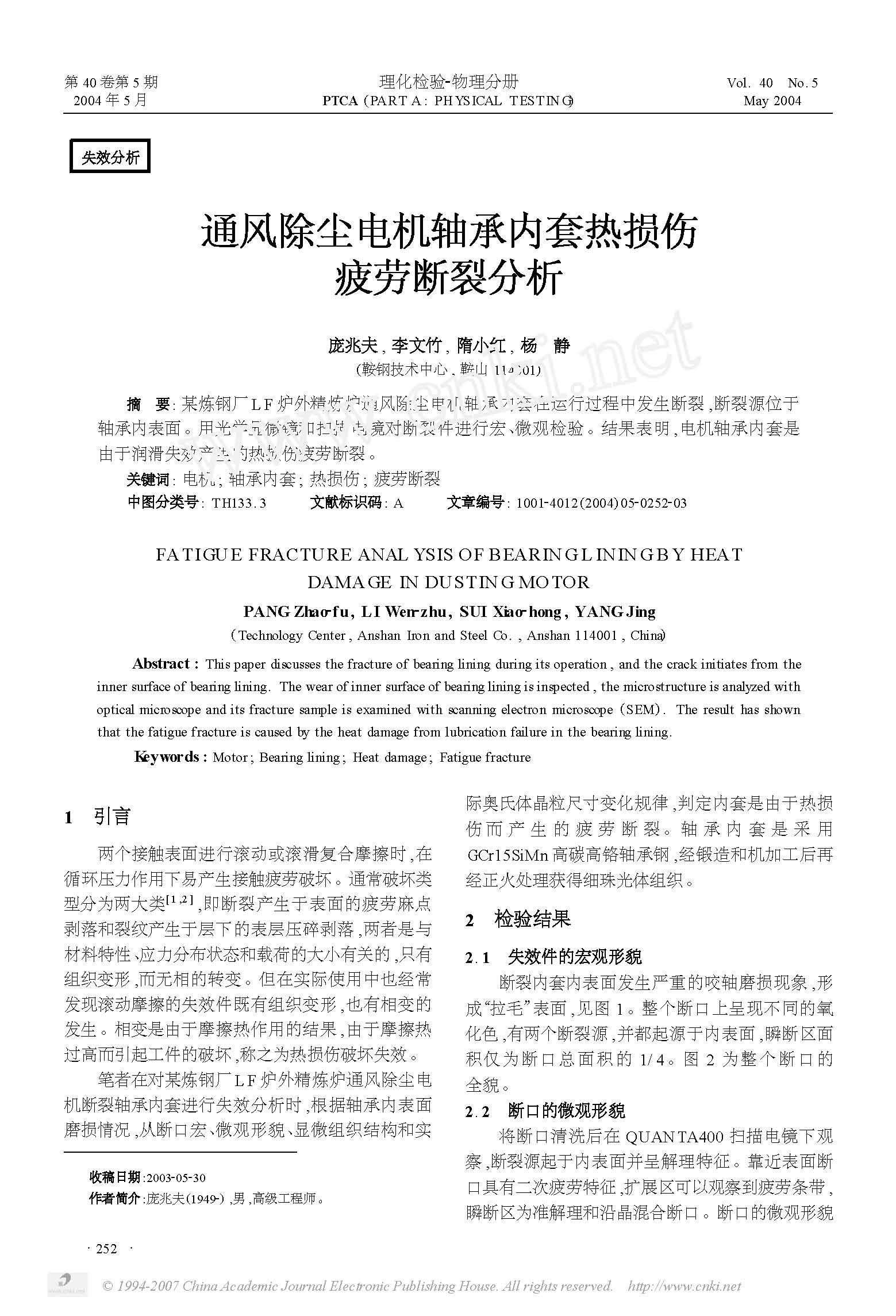

通风除尘电机轴承内套热损伤疲劳断裂分析
