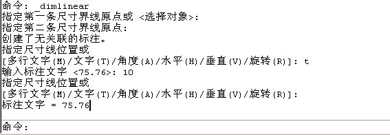

我画了一条线,长度为20,我想在尺寸标注的时候标成10,能做到吗?怎么做?

你在标注确定两点后输入T,如图所示.然后输入想要的数字就可以.
2 T! w( Q( Z* u( K6 }" A  c0 m1 o
如果在标注完后想修改数字,你可以用命令"ED"进行修改.

还有一种办法,与楼上的只不过操作不同,本质还是一样的。( l4 h4 o2 d+ z4 F1 x, G2 d6 |
选中标注,利用“特性”里的“文字替代”来修改

在格式——标注样式——修改——主单位将比例因子该为0.5,这样所有的尺寸都为原来的一半.

也可以用ddedit命令,直接编辑标注
发表于 2007-11-22 18:57:16 | 显示全部楼层 来自: 中国江苏南通
先标注20的,再用文字编辑改为10,很方便的

可以修改线的长度,然后把标注尺寸线标注在你改动后的线上,尺寸就会显示你修改后的真实尺寸,但是用过了编辑标注之后此功能作废

很简单,先标注,然后双击它,用10来替换就可以了
/ R  n7 k5 i3 a' |, F" O  X5 I最好还是重新画10的,对画整个图有好处,否则容易出乱子
