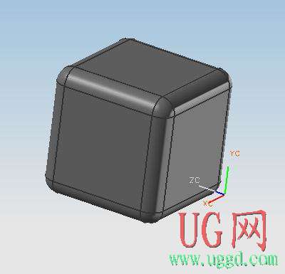

在UG4.0里如何用简化体命令一次性去除一个棱边全倒圆的模型,如下图

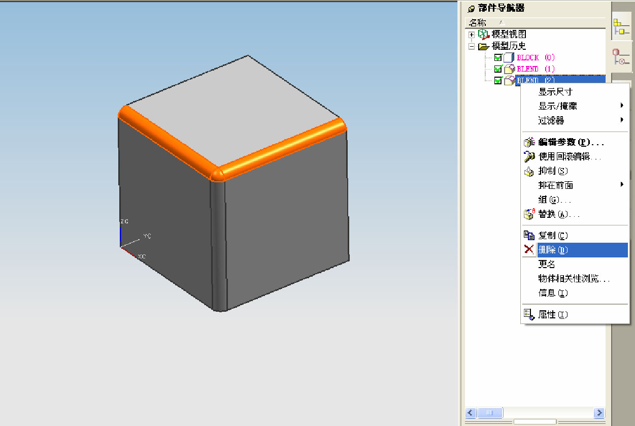

发表于 2007-11-23 08:27:11 | 显示全部楼层 来自: 中国辽宁沈阳
我用NX3.0
7 C/ {4 r0 j  d1 t; X$ {如果没参数:编辑-面-删除面-裁剪已有的面
5 z' l5 @- w* X. c9 T0 V* b如果有参数:见下图.6 |6 G! Y# P2 _4 v) w5 {; l% B
$ v, t: V3 K4 Y% H
[ 本帖最后由 drduying 于 2007-11-23 08:43 编辑 ]

发表于 2007-11-23 19:44:00 | 显示全部楼层 来自: 中国山东潍坊
论坛有教程,可以用简化体或者替换面来去处圆角!
