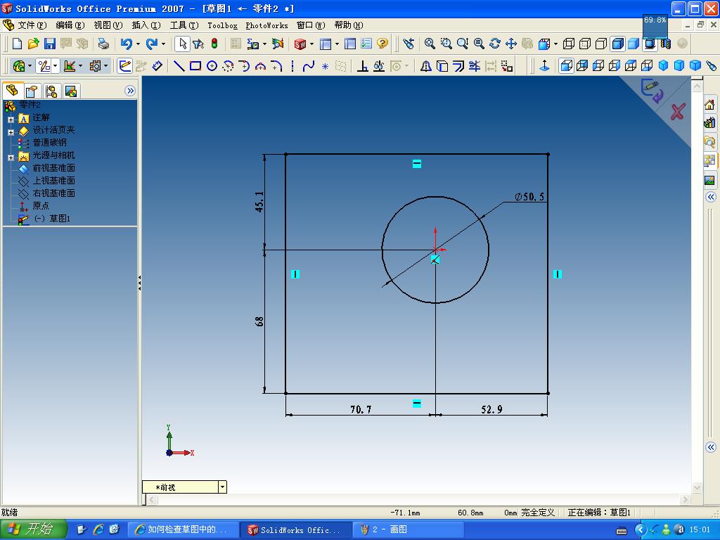

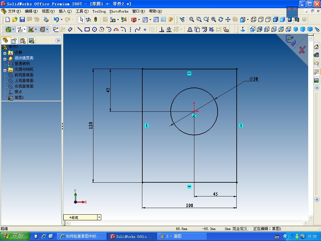

发表于 2007-11-23 15:10:54 | 显示全部楼层 来自: 中国河南郑州
没错,系统默认状态下,没有完全定义的草图元素是蓝色,定义完全后是黑色的。

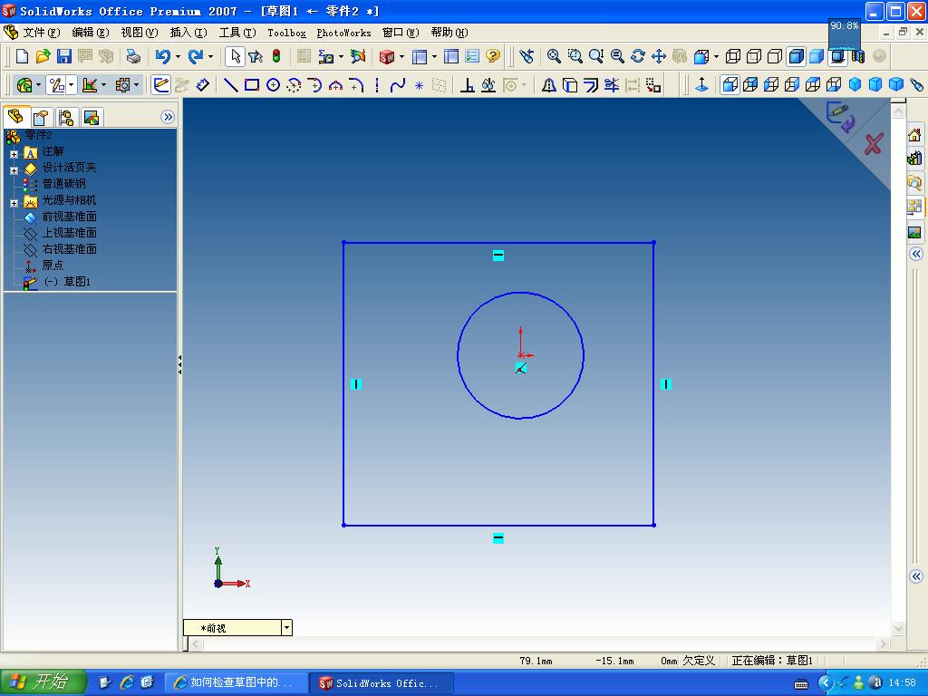

" l4 w7 [5 w1 ~$ z2 A: Y" {" U1 ]不过,我发现一个很简单的方法可以完全定义草图,下面举例说明:# y4 R0 W! M1 J$ t: ?8 F3 ]7 a
1、在原点画圆,圆外画矩形;
( G4 G: C: L+ b5 v$ S 1.JPG

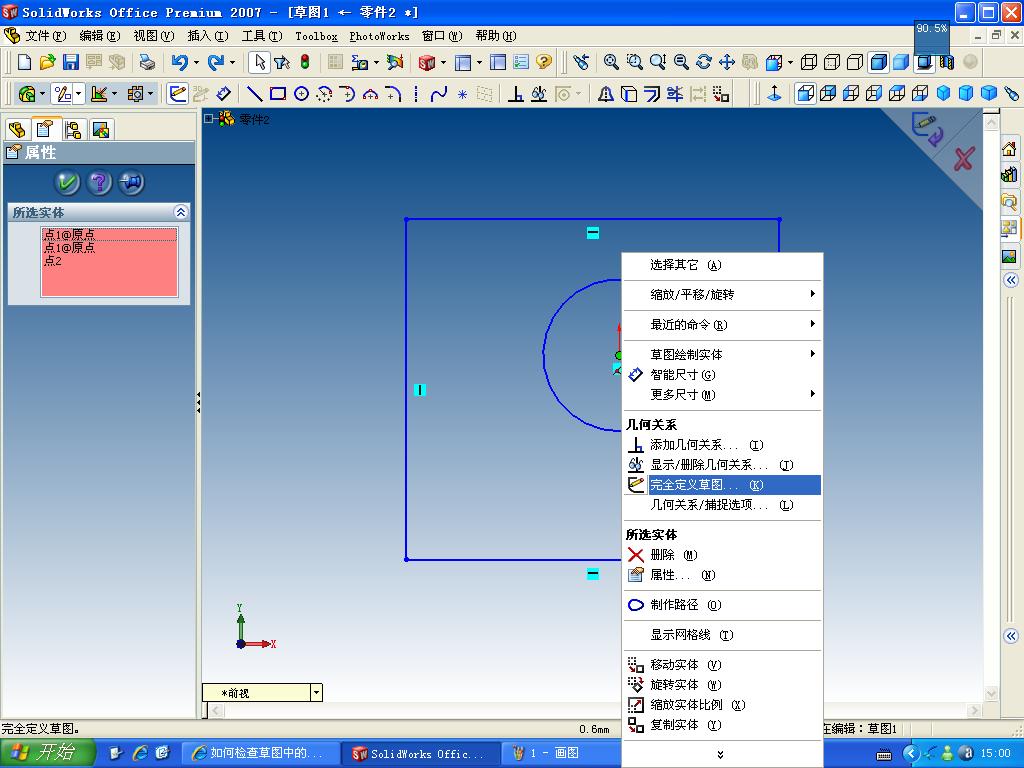

" B. w1 h' j- K9 U" e- M6 G' R7 h2、选中圆心点,右键-完全定义草图;( C7 f+ T( Z9 j0 r$ u3 v* c
% |3 Y  Y! @2 Q; k+ \1 V: V3、确认后,系统自动完全定义草图;
4 M/ \  c6 L4 O# r$ k% W 3.JPG
1 B  i# k3 O# h+ R4、当然,系统自动标注的尺寸需要进行调整才能满足我们需要。
, `9 }- E0 J  |* T1 ~2 y# S这样就OK了!
