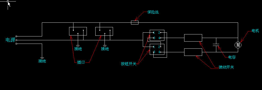

仪器的电路图如图所示,电机功率90W,电源是100V交流,请教仪器在满负载运行时,仪器的消耗功率是多少,单个插口能提供最大的输出功率是多少?最好能用公式表达

总输入功率 =进线的线径面积能通过的电流 x电压
9 i* j; w1 h3 J! P 电机功率90W+单个插口提供最大的输出功率x2=仪器消耗功率

单个插口提供最大的输出功率是多少能算出吗
发表于 2007-11-29 08:29:33 | 显示全部楼层 来自: 中国广东汕头
单个插口提供最大的输出功率0 [7 e) }- N; t
1 插口的最工作电流X电压=最大的输出功率
: Y& l& k6 ]' |2进线的线径面积能通过的电流X电压=最大的输出功率
" \- }" j6 `0 U' E5 |单个插口提供最大的输出功率是取上 1.2 .小的一个
