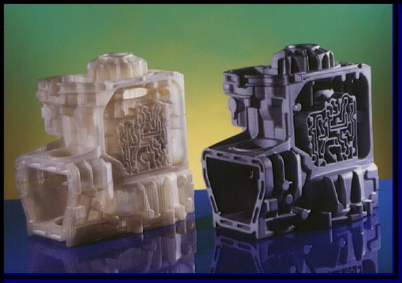

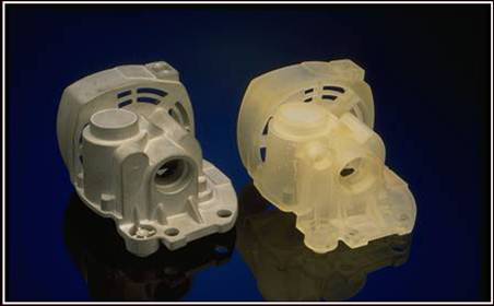

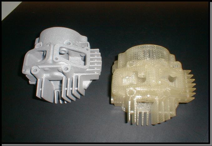

用(Stereo lithography)激光快速成型技术生产QuickCast模型,使你能快速生产出金属铸件,而不需要像传统方法那样要先生产压型,因此降低了成本,节约了时间。实践证明QuickCast提供了一种便利的生产方法,较常规的金属铸造过程,可以节约80%以上的时间。; \( t  Q& V4 {; S( O4 a

取代了传统的依靠压型生产蜡模的方法,不需要制造压型的机械加工,节约时间
2 j/ D* d' X$ ~, z+ R" e  S4 Ql  T5 F. i+ ^0 R# o0 C) B

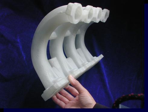

通过扫描能迅速制造出高精度树脂原型,省去了费钱费时的压型制造过程+ I0 R& u8 \  |( n$ z
l4 F( M% R( \  k' r
1~2天内可获得快速铸造模型,1-4周内可获得高质量的金属铸件(具体多少时间取决于铸件的结构)
: r" w" K# O8 Y( L注:传统的铸造方法至少需要1~2月时间
+ r3 N+ I, q3 S1 G1 t0 `# Q& t# q 9 {4 N0 y8 ]) ?
应用

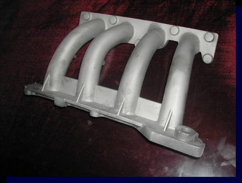

% q% s3 `+ j' c: f$ D% F3 f快速铸造可以适用各类金属、具有各种不同复杂程度结构和形状的铸件生产,包括铝合金、不锈钢、工具钢、镁合金、钛合金、铜基、镍基和钴基合金。
