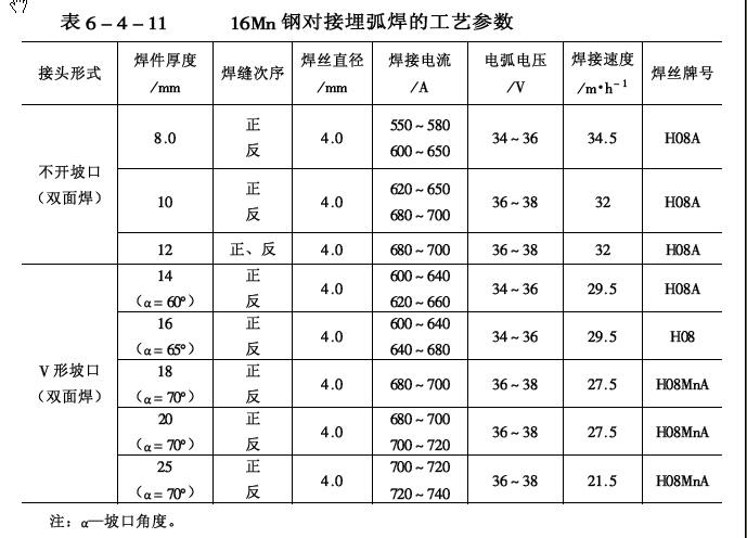

 楼主| 发表于 2007-11-23 14:08:06 | 显示全部楼层 来自: 中国湖北荆州
那么请问根据这个图片中的内容
; [  o% x6 r; Q# f: s! F5 g埋弧焊最小溶深是8mm ?
( p  [+ w$ ~: A- H也就是说20mm板全埋弧焊焊层是20/8 大约是4层?

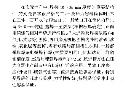

发表于 2007-11-23 15:45:17 | 显示全部楼层 来自: 中国广东广州
4层太少了。: X2 j* p0 o$ ^- ]
/ |% e7 a; d- Q0 l2 L; ]
应该是最少6层。1 G, ]8 a' Y9 r) e
" Q# w2 ]) @# f$ Q2 ?# C. l# _$ u* B6 u压力容器的SAW焊接,你一般按3.5mm每层来算!
jianghuamh + 5 应助 请继续参加讨论
 楼主| 发表于 2007-11-24 08:58:42 | 显示全部楼层 来自: 中国湖北荆州
小船长怎么有此结论 请说详细点
