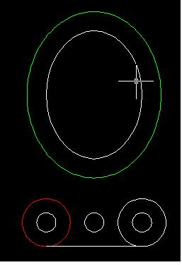

下面那副图,如何用一个半径为30的圆使红色的圆与绿色的椭圆相切啊,怎样画啊,1 s$ {3 i: B0 M  ^0 g. x
# y/ I4 n3 I4 p5 ~! O; U6 R椭圆找不到切点啊!急救啊

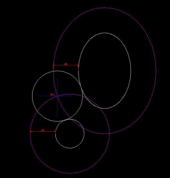

看看是不是这个意思

把椭圆和圆都用偏移命令向外偏移30后,找到交点·!然后以交点为圆心画30的圆

7楼的方法貌似正确,其实是不对的。照7楼的方法,我画出来相切圆与椭圆有时候没有交点。13楼方法经验证正确。

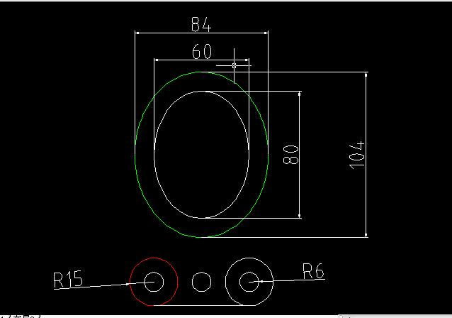

未命名.JPG 已经标注啦,帮帮我啊
 楼主| 发表于 2007-11-23 19:10:40 | 显示全部楼层 来自: 中国广东韶关
leizl,你的方法是对了,谢谢哦,
