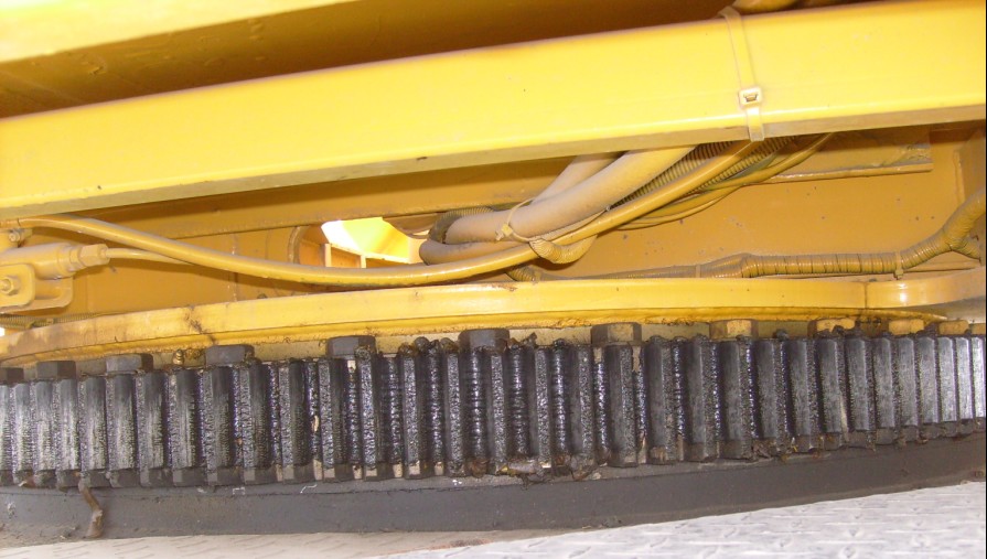

发表于 2007-11-23 19:01:18 | 显示全部楼层 来自: 中国江苏常州
发个大吊车的齿轮~~~~~~~
