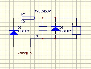

解答你的问题需要一个数据:线圈电流多少安培才能可靠工作?或者说线圈的标称电压是多少?
) t0 z* r5 I; B$ q0 k/ D% q/ F! h5 ~5 Q3 `# u4 l% a
按照你目前的电路(无电容),电压应该约200V直流,电流为1A.如果线圈铭牌上标称值就是这么多,就不宜增加太大的电阻,电流不够不能有效吸合.加得太小对电流降低很少,也无法明显减少发热的.只能说明线圈质量不好.一般情况下,60度以下(手能长时间摸而不会有烫坏手的感觉)是正常的.再高一点点也不奇怪.. t9 T* F% Z. W
. V  n' b6 j( y# J, ^4 w8 U) p选电阻的阻值:   I=200/(200+Rx),I是线圈电流,第一个200是电压,第二个200是电阻,这些都已知,可求的RX  |4 X" O  o6 S0 Z
6 L1 h, ^  k' ^1 _- D- t. Z
选电阻的功率=I平方XRx=(200/(200+Rx))平方XRx,
' T8 F; g! b# _* k0 I) P选购时,功率还要乘以3倍才能可靠.
5 U& Z! S2 K8 ~6 E/ ?' m) _% p2 q- w. s+ k) W
现在如果确实发热严重,至少要降低1/5的电压,就需要加个50欧姆的电阻,计算P约32W,需购买100W,50欧姆的电阻.- f2 l. H7 |% {  u
3 R& [+ b9 t% z! ~9 s0 ^7 @( z/ k
如果不清楚工作电流是多少,你手上有自耦式的调压器,先用它给整流桥供电,观察什么电压下电磁铁既能可靠工作而又不发热,再计算买多大的限流电阻.注意:要考虑电压的波动,要给电压留有余量.
3 i7 x8 c: L8 L# S2 s. E( n  D/ m# h9 e, n  ~( \' T) k

你这电磁铁可真讲究喔,有必要用这么平稳的电压吗?没必要的话将哪些滤波的去掉试试。加电阻不如增加线圈匝数有效喔
发表于 2007-11-24 17:04:01 | 显示全部楼层 来自: 中国河北石家庄
4楼说的对,将滤波电容去掉就行了,加电容后的直流输出为220*1.2=262v,对你的200v供电的电磁铁来说显然早就超压了,这样的后果就是电磁铁很快就会发热,甚至烧毁!
6 }% _3 G) I0 [# A# f如果不加滤波电容,由于电磁铁本身就是感性负载,所以,其直流输出电压基本为220*0.9=198v,这才是电磁铁的额定工作电压。1 g; A2 v8 y. O- y
另外,如果直流滤波效果不好,可在电路中串入一个电感,而不是电阻,因为电阻是作有功损耗的,所以,电阻必定会发热,而电感则可避免发热现象。

楼上几位"电感派",看清楚了,
" j2 w( A4 r! v7 y7 e/ ~+ Q1 @6 N% a8 g" b% T: K" C- y) e
1.楼主并没加电容,电压没有你们说的那么高,就算加个4.5U的电容,也不会升到1.2倍;+ k4 K. Z- s, e5 L+ K
2.电磁铁受铁芯限制,加绕组不容易;/ N$ x8 E& C, B+ I) [# T5 v: h( S
3.直流电源供电,加个电感干什么?在直流电路里有多大的感抗???现在是解决发热,不是要抑制尖峰;
' k7 h- P+ @$ b9 j+ D4.楼主的问题其实很简单,就是要保证正常供电的情况下不发烫,要么分压要么降压,找个电阻简单还是找个电感简单?

因为具体的控制电路没有提供。我感觉串电阻和电感都不是很好的办法,应该考虑的控制方法是:电磁铁吸合式用全压(直流220伏),保持时可以用直流110伏,这样既节约了电能,又减少了发热,岂不两全其美哉?

U~=1.2xu=220x1.2=264v
% L$ y2 |2 H) H- h$ `因原为220v线圈故加电阻为200x0.2=40欧姆/ R7 w3 R2 G- j0 j$ X( D! I, r: K
电流为220/200=1.1A! i6 S) l/ @9 k/ c6 ?$ }
电阻功率40x1.1x1.1=48.4w
) z  _5 ?! [. Y/ U可选取50w及以上电功率的电阻

改成半波整流加大电容
