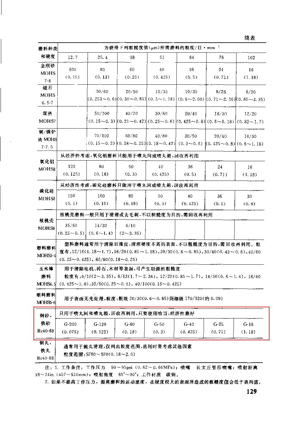

有人知道喷砂剂: M/CI/G70  是多大尺寸吗?  0.425mm?  70%处于这个尺寸吗?0 p# P" T+ w4 _) K

在SSPC-SPCOM中看到近似的内容,是铸钢粒技术规范,但可能是版本较老,没看到G70,只看到G80,0.425全通过

我看的是ISO11124 标准,有一个标准是 德文,不懂。只能猜。

发表于 2007-11-30 20:56:09 | 显示全部楼层 来自: 中国辽宁沈阳
没有看到G70看下面的图片,没有& h2 D- a5 U# J, u

 楼主| 发表于 2007-12-3 14:14:06 | 显示全部楼层 来自: 中国北京
6楼的先生那是个什么标准啊/   内容很好。
