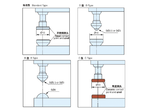

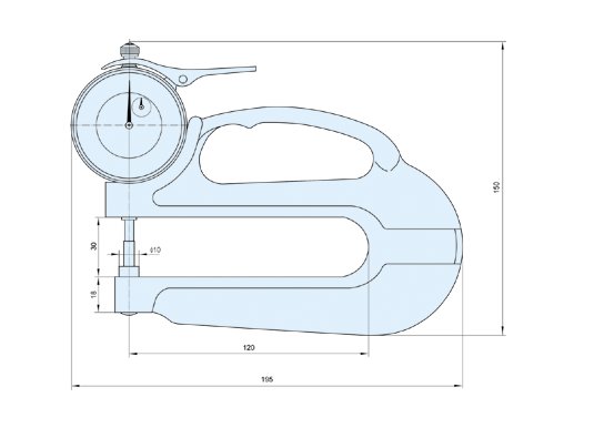

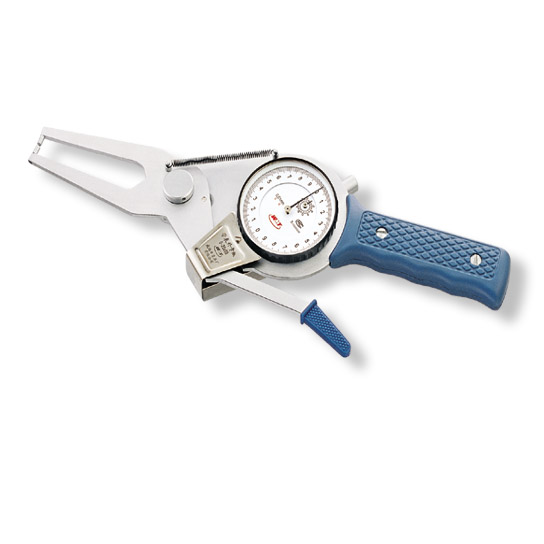

我公司要测量管材壁厚,但现在的壁厚千分尺都只可测量管材口端,我想测量离口端100mm处的壁厚以及一些空心半球体的中间部位的壁厚(均不可破坏产品),有无这样的量具,具体的名称是什么?大概什么厂家有生产?价位多少?     不是超声波测厚仪,要使用方便的,如和产品接触端作成钳型等

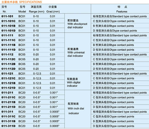

用外卡百分表就行了4 v1 ?, i2 }  t* `5 h- g6 ~% u  O

二楼的主意很好的,内卡规可以满足要求;
: X' ^/ i9 v6 @) E* H一般的对内径精度没有办法要求高了,因为GB的制造要求就很低;
  t& U( ^) m0 f2 s! e! K用过于精密的仪器没有现实意义..

直接测量壁厚应该是用外卡规或管厚规,壁厚及精度分别是多少?

用电子管壁测厚仪,精度有0.1mm和0.01mm两种,可测管子任何处壁厚,方便快捷。0 Q6 \2 _  d/ q: P- n, ^1 U* R7 V2 ?
