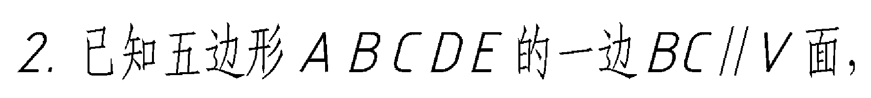

一行字里有汉字和字母/数字,其中汉字要求是长仿宋体(把仿宋体的宽度比例设置0.67也可以),数字字母要求是isocp.shx的样式,怎么办?

就是图中这种字体,而且还是有一定的间距的
& Q% Q/ p  u2 w* I/ C我试了isocp样式里在isocp.shx或gbeitc.shx下选择“使用大字体”——gbcbig.shx和hztxt.shx都用了阿,还是不一样
( C1 z. i9 {5 ^要到coraldraw和photoshop修改的!
发表于 2007-11-24 11:20:46 | 显示全部楼层 来自: 中国江苏南通
最笨的方法,前面用一个文本,后面再用一个,然后MOVE到一起就是了!

可以在多行文字里分批选中修改
发表于 2008-11-12 08:17:43 | 显示全部楼层 来自: 中国陕西西安
“可以在多行文字里分批选中修改”比较方便、快捷!
发表于 2008-11-12 08:24:42 | 显示全部楼层 来自: 中国浙江宁波
只有多行文字分批修改后才比较美观
发表于 2008-11-12 10:39:37 | 显示全部楼层 来自: 中国安徽合肥
多行文本可以实现一行字两个字体。不过多行文字越多,文件大小越大。不建议使用。$ `: f8 b2 w% e$ H! @7 Z% @% _
另外国标规定在一个图形中,汉字只能用一种字体,LOGO除外。
发表于 2008-11-12 17:29:18 | 显示全部楼层 来自: 中国新疆哈密地区
分批选中再修改就行
