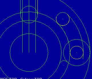

[求助] 怎样弄才能达到图2的效果呢
发表于 2007-11-23 19:56:14 | 显示全部楼层 |阅读模式 来自: 中国浙江绍兴
请说仔细点

 楼主| 发表于 2007-11-24 17:17:27 | 显示全部楼层 来自: 中国浙江绍兴
我是新手 刚学这个 修剪和打断命令我不会用,每次都删错了``不知道哪位兄台可以帮忙说清楚点

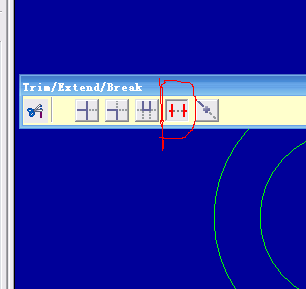

发表于 2007-11-26 11:43:12 | 显示全部楼层 来自: 中国北京
trim命令解决掉的问题啦。大哥。
发表于 2008-2-17 00:13:13 | 显示全部楼层 来自: 新加坡
用修剪命令中的3entities选项,先选两侧的图素,再选位于中间的图素,则自动执行修建.注意要选在图素须保留的一端.

发表于 2008-6-17 14:48:10 | 显示全部楼层 来自: 中国江苏无锡
用三物体修剪就可以了  s" H! a( ]5 U, v; O9 O& U
很好用的啊\
5 O6 D8 b* k4 T1 z注意选择顺序!!!!!!!1
