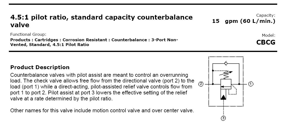

一个液压马达上配了个单向平衡阀,查了一下是SUN插装阀,调试的时候,把平衡阀完全打开(SUN参考信息上说顺时旋转至完全泄荷,之所以完全打开是因为在这个过程中根本就不需要这个阀)发现驱动同样的负载,正反转工况时,马达的进出口压差不一样,按照道理输出扭矩一样,工作压差应该是一样的呢!. w9 j+ f; O; ^; d0 P6 W! {
: M3 |: x4 x( t) s% p- ^& B
后来干脆就把那个阀拆掉了,两个工况下,进出口压差也就一样了,但为什么有阀时不一样呢?% K$ t& K& l9 M2 p( g4 y  V- m; Y$ Z$ \7 c
% p. Q' X+ ^# J" _! B: _  v3 n1 k
为了说明,找了个SUN阀的示意图贴上来看看:, ?* O) X4 R) \
正转,从图中阀的 2 口进油,工作压差要大(大了1.7--1.8Mpa左右),  h" d* h' p. D& M% a( [. i
反转,从马达的另一个油口进油,工作压差要小,  m+ a/ r5 W9 p, `
这是什么原因呢??

主要是由于平衡阀的不同方向通油流道阻力不同造成;

1.那是肯定的了,因为开启平衡阀需要一定的开启压力了,这也正是用平衡阀1 i3 G9 T2 s" V1 `6 ~
   系统发热的原因
! |  v9 K: _7 e2 o2.搂主说“正转,从图中阀的 2 口进油,工作压差要大(大了1.7--1.8Mpa左右),”
% O) Q" U- n  ?, K- g4 R3 n; ]   我感觉像是应该是从1口进油,工作压差要大(大了1.7--1.8Mpa左右),如图http://file:///E:/11.gif

回3楼的,我查看了下,液压油是从 2口到1口,然后进入液压马达的,; [; c- o* |: x& [+ N
, x, W2 z8 `. {% I7 q& R回 2 楼的,如果加了平衡阀 是有阻力的话,可不可以理解为,加了平衡阀效率降低了,因为驱动同样的负载,工作压差大了啊?
发表于 2007-11-26 08:33:59 | 显示全部楼层 来自: 中国浙江宁波
基本上可以这样理解;一般情况下,应该是2口到1口进油方向的压降应该小于1口到2口的进油方向,因为前者从单向阀进油,而后者需要控制油打开才能通油,即使完全旋进螺杆(开启压力最低),SUN公司的平衡阀的开启压力也不能到零;因此建议楼主核实一下进油方向与压降的关系。

楼主的问题是插装阀安装的方向搞错了!1到2不可能没有的液阻的!其结构决定了肯定存在的!

“正转,从图中阀的 2 口进油,工作压差要大(大了1.7--1.8Mpa左右)”
, K, ]" C' w% M2 |- j原因应该是,从2到1,过了一个节流口,而节流口的大小是由3口控制的,楼主所说的“完全打开”只是把节流口调到最大,减小压降,但不可能调到零的。
. _: X& S# H) c& v! ~+ I, F
5 Z/ k( D4 W- i! B, e“反转,从马达的另一个油口进油,工作压差要小”, ?1 {9 ?. s+ p8 U. e# s1 s
是因为从1口到2口流,过的是一个单向阀,这个单向阀有一个开启压力,但这个开启压力相对是比较小的
+ F/ `0 Q; ]; q/ z因此出现楼主描述的那种现象,“正转工作压差要大,而反转压差小”% g4 w9 X" R* N7 j$ q

谢谢楼上几位的帮忙,问题已经解决了,是那个阀的安装有问题.....

马达在配有平衡阀的情况下,在很短的时间内出现下滑,原因可能在开启压力或平衡阀的泄漏性,如为前者调高开启压力即可;长时间停车状态出现下滑,这是因为平衡阀的阀芯及马达都存在泄漏,下滑是必然的,解决方法是配置机械制动器;
