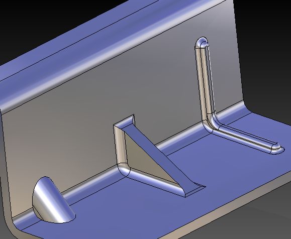

钣金折弯处常常有加强筋,如何做出如图的样子,最上面的那个我做得很费事,转到零件环境里才做出,各位能在钣金环境里做么

怎么我倒觉得最上面的最简单

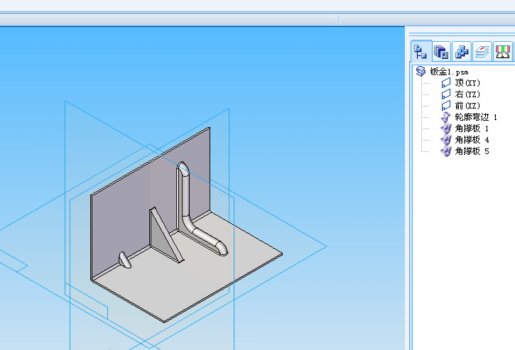

我学做了一个,呵呵,V19的

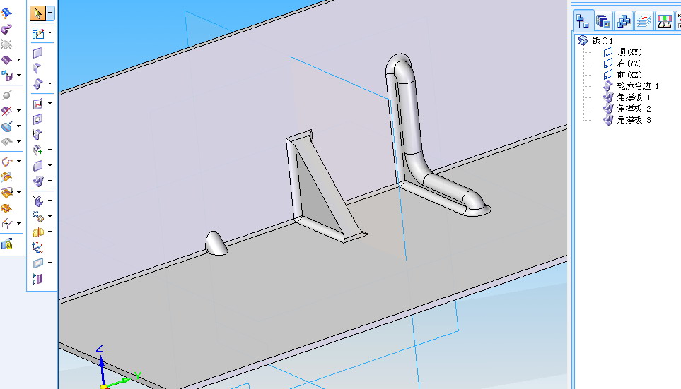

发表于 2007-11-24 16:00:25 | 显示全部楼层 来自: 中国江苏苏州
19版以前都没有直接生成加强筋的功能
' W8 a9 \4 ?/ |5 i; i, D都是要转到零件环境里面做的。
  U- {5 \7 Q5 R2 B4 {; U设置的方法都可以在帮助文件里面就可以看到了。
发表于 2007-11-25 23:43:22 | 显示全部楼层 来自: 中国广东汕头
原来那个我给删除了,不过重新做了一个
钣金1.rar
168.78 KB, 下载次数: 16

两外两个需要处理圆角,这样加工不出来,也是没有意义的。
