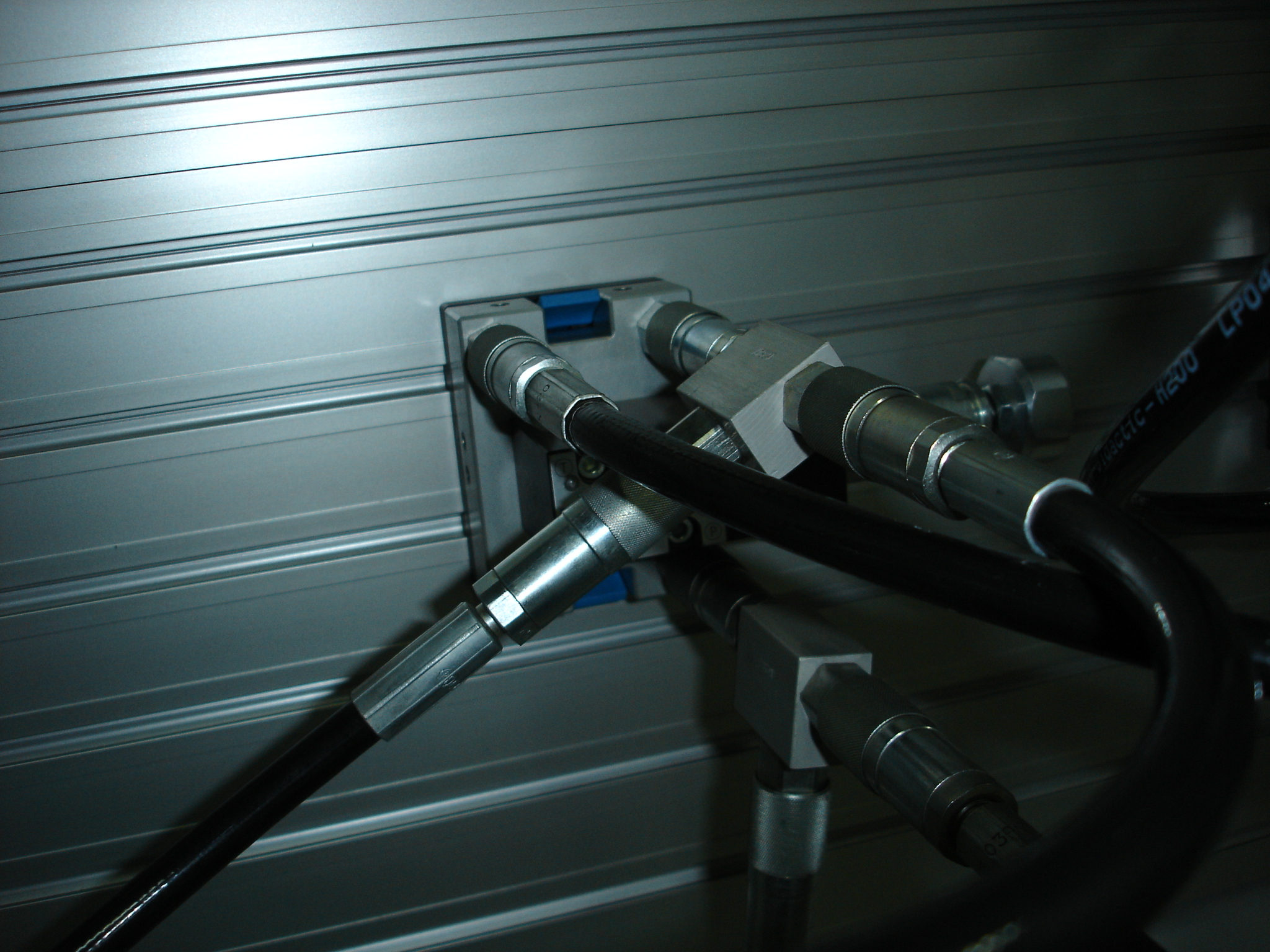

发表于 2007-11-23 21:46:19 | 显示全部楼层 来自: 中国北京
节流阀是调节流体流量的,减压阀是调节流体压力的,
