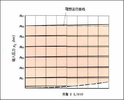

发表于 2007-11-28 15:57:57 | 显示全部楼层 来自: 中国江苏无锡
原帖由 奥凯 于 2007-11-24 17:02 发表 http://www.3dportal.cn/discuz/images/common/back.gif
& u- t4 r5 N+ A回复:; K1 y1 ?$ |0 p/ B" p8 E
在新编实用电液比例技术20页,有一个用流量阀 精确 控制系统压力的例子,可以看一下。
2 j, i( u+ V; I
确实是这样的!且还是一个精确控制!用流量来控制压力!( Z5 O% s  h6 j9 j9 c
其实我们的变量泵我个人认为也是用的这个原理来自动调节的!楼主的意思是其可行性而不是代替!如果是代替的话!那不可能的!传统的液压元件各有各的特性!就像我前面说的那样(流量和压力是个相辅相成的东西!一个制约另一个!在下面有张压力阀和流量的理想曲线图!在调定的范围内压力的变化流量是不会发生太大的变化的(压力在很小的情况下可能会)!而流量阀是与△P前后的压差有关系的,且有的还与粘都有关系!也有与△P无关的阀!就是我们所说压力补偿阀了,是和压力阀配用的!)
3 l4 E9 t; t- {* o; y/ M; j我认为一般能实现压力管流量或流量管压力的系统:1,大部分都是容积变化的系统!4 P, @* Y7 }+ G5 ]3 @7 L
                                                                                 2,一般传统单元件很难实现其功能,大部分在元件的复合,比例阀或更高级的阀!(所以插装阀与其组合的用途越来越多,稍加改动就可能使其性能发生翻天覆地的变化)& \) o+ @5 H3 M, f" p2 d
2 Z: S( d  Y: L/ X$ a1 C
[ 本帖最后由 wuwanfu 于 2007-11-28 16:08 编辑 ]
晨砂 + 5 感谢您积极参与技术讨论!
