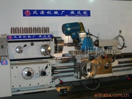

把车床拖板固定带电机的高速旋转的磨削螺纹的砂轮,砂轮高速螺旋,砂轮代替螺纹车刀,进行磨削!
' U- y  a) W3 s螺纹先加工好,磨削是最后一道提高表面的工序!并且是大螺距!

呵呵,没图,不过看他们做过(专对一种螺杆设计的),不过很多局限性!(有些类似旋风铣)( z0 s) k/ {  P& R" f* c
1、精度不会很高,因为车床本身精度不高,丝杠和模头跳动都限制了磨削!所以磨削不好可能还不如车的好!. e2 r  k" l4 s: F' E9 W0 y! s" J* J
2、装置特麻烦,因为砂轮还需要倾斜一定的角度,考虑螺旋升角!, r- _7 P: i- W
3、螺纹范围小,当时用的是很大的螺距(螺杆),好像小的螺距没法用!( I8 Z  C, }$ C1 P8 ^- z
呵呵,所以还是要慎重!9 S# C0 \4 o# }* ^& C5 K6 ~; \7 G
看看旋风铣:
3 a& N0 g7 @7 d# `7 M$ V, B
