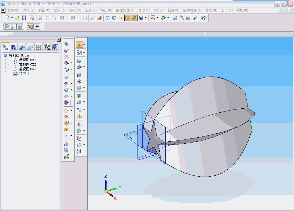

发表于 2007-11-25 01:43:35 | 显示全部楼层 来自: 中国天津
做了一个图片,还有2个视频你看看吧!呵呵,刚学会怎么制作这些东西!

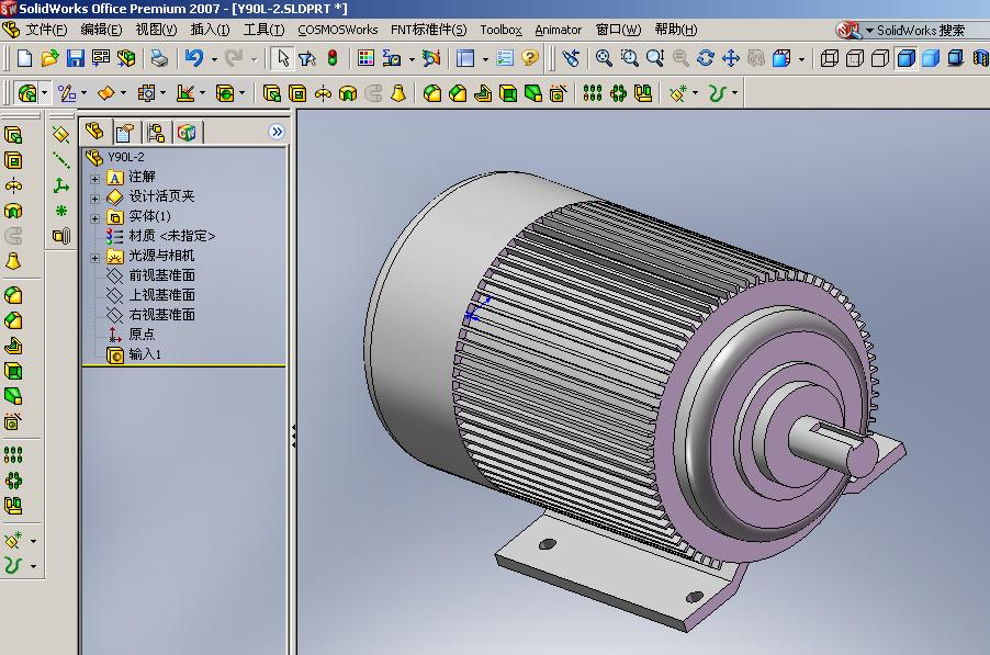

 楼主| 发表于 2007-12-23 22:44:21 | 显示全部楼层 来自: 中国北京
我的SE是V18的,SW是2007的,我就是不能把SEV18的电机导入到SW2007中,可以保存为Parasolid(*.x_t)文件,但导入SW2007就是一个整体了,不能编辑

8 ]9 ?+ X/ {- E :L 好像现在的3D软件之间只是模型的交换,但是还做不到特征的完全识别.所以只能成为一个整体的特征.
发表于 2007-12-24 16:12:11 | 显示全部楼层 来自: 中国北京
打开倒SW的装配环境里才对吧
6 L7 S( T7 T, c- T5 s5 O看你的图片好像是零件环境
