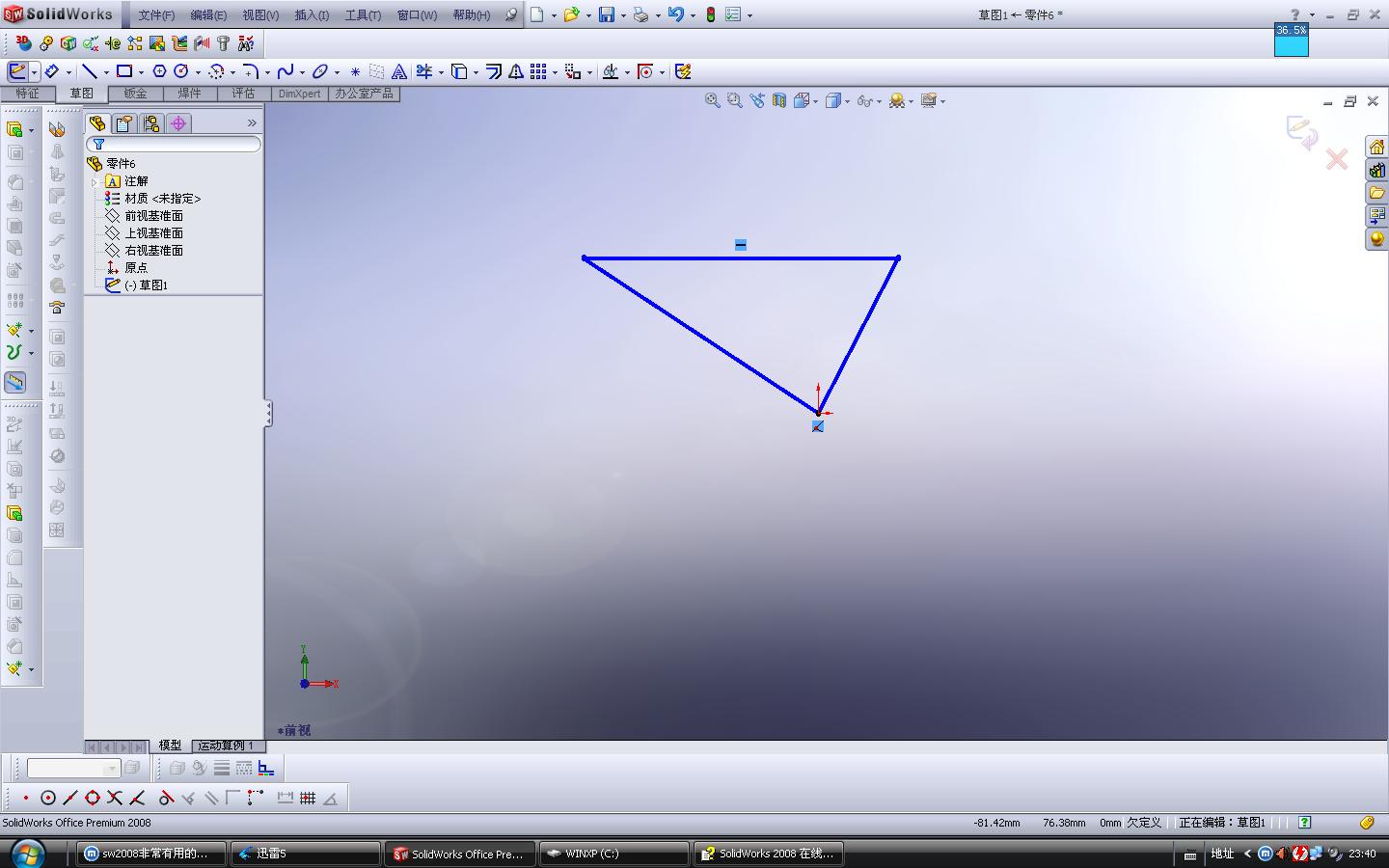

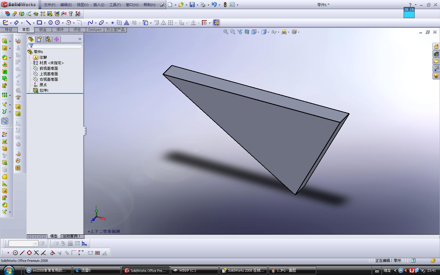

sw2008的线型无论在草绘还是在特征下怎么非常粗,好难看呀!怎么能改的像以前的版本!

太不好了!如果装大装配体时,特别难看,很多都看不清楚!

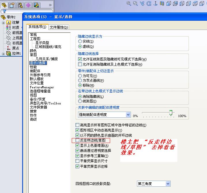

不选 反走样显示
不知道楼主是不是这方面的原因,但愿能帮你忙。

谢谢楼上的!可以解决!不知反走样边线/草图 有什么用!

原帖由 pxj201 于 2007-12-3 10:16 发表 http://www.3dportal.cn/discuz/images/common/back.gif0 z1 p- }7 M( K" a# a& s5 A
% ^7 L+ s6 R+ W这个办法确实不错,可为什么这样不明白,请解释一下

我认为应该与显卡有关。4 ]% @) W3 `* d) w& q6 E; o
反走样 看上去线条比较柔和 看上去漂亮一些,但也模糊,较粗一些
' ~4 m' b+ O+ j; S可能是显卡的原因,我这选上反走样看上去不是那么漂亮
+ I" c- ?5 _3 `& x' ?不知道专业显卡看上去的效果怎么样。
