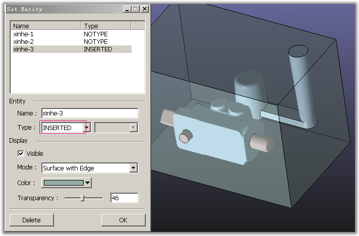

[已解决] AnyCasting界面方窗内Inserted是叫什么东西
发表于 2007-11-24 10:26:57 | 显示全部楼层 |阅读模式 来自: 中国浙江台州
方窗内是叫什么东西3 f7 {: E/ ^5 Y9 `& R

建议兄弟把自带的例都看一遍,从里面可以推断出来的! :lol:

推断出来不知正确与否

不是芯子嗎?core
发表于 2007-11-24 18:59:15 | 显示全部楼层 来自: 中国浙江温州
没错啊,就叫型芯啊!

1 t- x  ?9 w2 |9 X2 _9 h$ |  E: K老大也帮咱看看对话窗内的所有内容是否正确
" u- ?) o: A3 P1 G! G4 n
! k( j: @& p' B( _% T3 l# w咱刚玩CAE还请多多指教
发表于 2007-11-24 19:34:22 | 显示全部楼层 来自: 中国浙江温州
汉化的基本都正确,只不过各地的叫法不同罢了!

就是型芯,一般是砂芯

砂芯没有错的,我这里叫芯子

7 f, N8 O* B  ~0 p要从广义上讲此软件不只是砂型铸造它也涉及其它铸造
6 [3 x, \- Z9 R# N7 M# D* t
. x) R8 q/ Q" e/ K  _. m译作型芯比较合理
