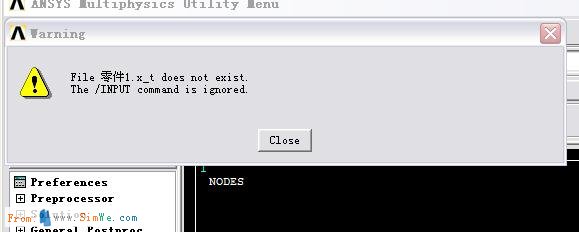

 楼主| 发表于 2007-11-27 15:34:17 | 显示全部楼层 来自: 中国安徽阜阳
你说的是不是*iges、x*-xt和*sat格式? 这几个我都试了,都是出现一样的问题,

发表于 2007-11-29 10:47:53 | 显示全部楼层 来自: 中国上海
如果不是装配体的话,转换成那些格式都没有问题,个人一点有限经验。另外11版本有可能兼容SolidWorks,我不确定。如果不是,比如你正在用10版本,那么存成UG NX 3.0能打开的格式,再用UG保存。ANSYS10支持UG3.0。
发表于 2007-11-30 08:38:57 | 显示全部楼层 来自: 中国北京
不用中文名字好吗?

发表于 2008-6-3 23:13:20 | 显示全部楼层 来自: 中国北京
ansys10在solidworks里有插件了,直接就可以分析了。
