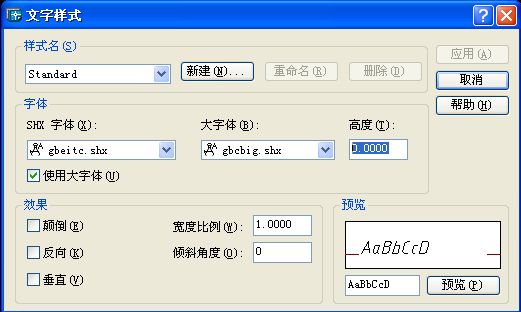

我在画图时(AUTOCAD2004),有做一模板,有固定的标注样式,画不同比例的图要标注时,仅更改标注样式中的标注特征比例,将"使用全局比例"的数值更改到所需数即可,标注样式中的箭头,文字等即做所需倍数的大小变化.现接到一外公司图纸,为DWG格式,我加载了常用的标注样式,并将它置于当前样式后,更改"使用全局比例"数值,文字却不相应大小变化,箭头是有相应变化.我查了好久不知是哪设置.原图的标注象是炸开的,文字、箭头、尺寸线是分开的。

文字和尺寸没有关联了 就是独立的文字了 要改大小就是改字高; O6 A, H) V/ `
9 W% ~- Q, @: p7 P& ]: w; I
字高=3.5×你的全局比例 或者 5×你的全局比例 看是哪里的标注文字区别对待

发表于 2007-11-24 21:16:22 | 显示全部楼层 来自: 中国广东汕头
这个是新手容易犯的毛病.
2 Z5 ~. s; C+ y- Q
8 ^; L. T5 x) |$ A就是一般画图不要在"文字样式"里面设置字体高度.如果把那个高度设置下去.也就是不在默认0的状态时,改全局比例是无效的.

是不是将标注尺寸炸开了???
发表于 2007-11-25 08:57:23 | 显示全部楼层 来自: 中国山东烟台
尺寸如果是炸开的话 ,修改标注样式是没有用的,你可以重新自己标注下效果会更好
* x5 n& T3 J& B8 u如果不是炸开的话,可能是原图纸所在模板有问题。你可以新建一个模板,然后把图纸复制到新模板上。

4楼的提醒是正确的
6 Q& _, ]% R" t' _! e! J# A若是炸开也无效了
( X* N% w! q9 [1 K" j! K, C* S再提醒  l) b2 X5 {( ]1 b3 x
关联式标注。当与其关联的几何物件被修改时,自动调整它们的位置、方位与测量值。配置中的标注可以与模型空间中的物件相关联。将系统变数 DIMASSOC 设定为 2
8 h" O* J" G+ V& O9 v) E4 T公司有些外来图   DIMASSOC 设定 0
+ R/ X% j- C8 O- `3 x' P只要每次标完尺寸 再拉伸物件  尺寸值就不会跟者变更 那样就要再重标搂
