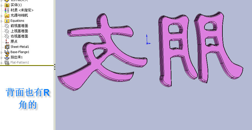

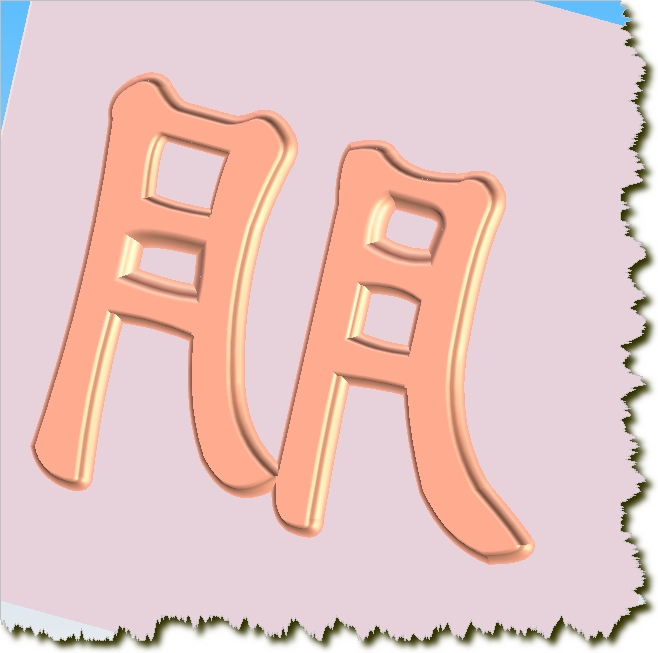

SE板块已经做出,SW板块的高手欢迎尝试一下。谢谢!
% a0 o! ~/ T  Y. j( U) m背面也要有圆角。
6 P8 U; a, {  S- [- x8 W% O9 ghttp://www.3dportal.cn/discuz/attachments/month_0711/20071124_810c108748b6ab817f5dOnmJLfZ1YmST.jpg

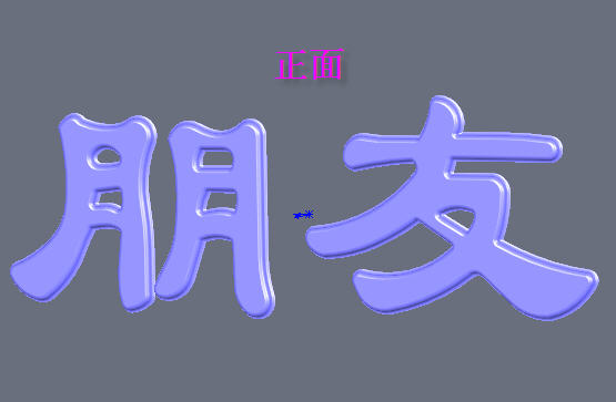

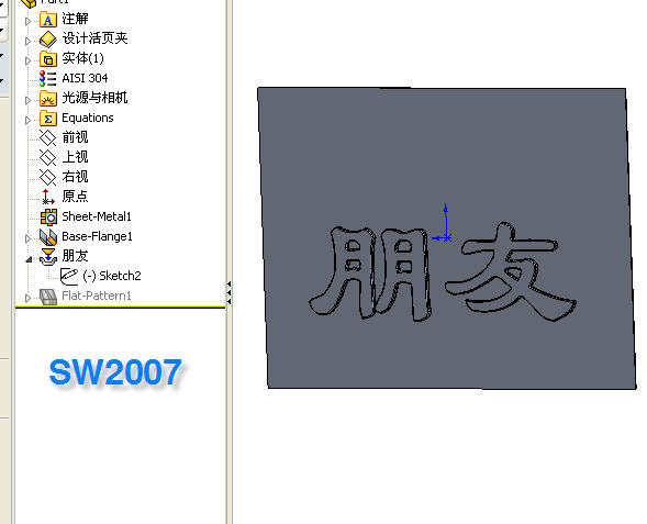

发表于 2007-11-24 17:12:59 | 显示全部楼层 来自: 中国浙江杭州
SW2007来练习一个,! a1 @- R* N$ A3 ]3 S
1.jpg & Y( N+ L1 u( g6 H. ]
4 w7 n5 t4 b/ j 130.gif
  K$ q3 v# [; _9 O' i+ g& q3 {3 y4 ~5 X: }2 Y" {8 K- A3 A' n8 q
[ 本帖最后由 hahap 于 2007-11-25 13:09 编辑 ]

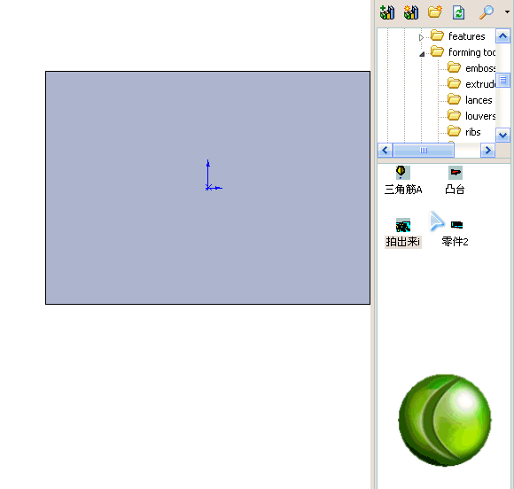

发表于 2007-11-24 20:48:57 | 显示全部楼层 来自: 中国江苏南京
这个做一个成型工具就可以了。hahap的教程即快又好!

和一楼的比较一下吧,好像差好多。) S. a# _2 H  g1 e' }# |
钣金必须有圆角才可以做出来吧?4 b% r' O7 Q% V2 @3 m
欢迎高手继续探讨!
发表于 2007-11-24 23:06:34 | 显示全部楼层 来自: 中国浙江杭州
原帖由 semaster 于 2007-11-24 22:19 发表 http://www.3dportal.cn/discuz/images/common/back.gif
6 \8 w% s# d! F+ o# f; x5 w1 o$ U, w9 J) x; [. K$ }
8 E, h0 h/ I3 i2 o4 Y和一楼的比较一下吧,好像差好多。
. P. b& n# _8 o' F( b钣金必须有圆角才可以做出来吧?8 N. e" z- c+ V' p: m5 ~' h
欢迎高手继续探讨!
  h) b3 }) t/ P" p/ Q$ a
差别在哪呢?可否指教,愿闻其详.
' d5 l8 ?- V% l! k: z加大了R角: 1.jpg 2 W) n' X6 p: v* K5 H
! c! r. @$ Z0 B6 O4 z
1.jpg   c2 E6 W. h2 u! P, a4 |
9 I7 `6 ?3 ]( p# J5 M  E6 j5 Y, {- T[ 本帖最后由 hahap 于 2007-11-24 23:08 编辑 ]

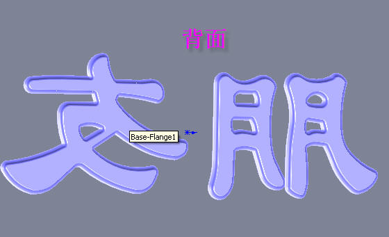

下了HAHAP的 PART 了  ,感觉这样做挺新颖,挺有创意的,不知道楼主那个"朋"字的背面是怎样的呢?楼主能拿到PART文件来看看么  好让大家也学习学习
 楼主| 发表于 2007-11-25 09:52:54 | 显示全部楼层 来自: 中国山东济南
背面的图片也发上来啦,在一楼。
: S, G1 p* z- O+ W8 `hahap,很抱歉,您第一次的图片太小,我没有看清楚。
/ {/ o4 g1 v- o- Q* b7 D6 [' }您做的确实非常棒!

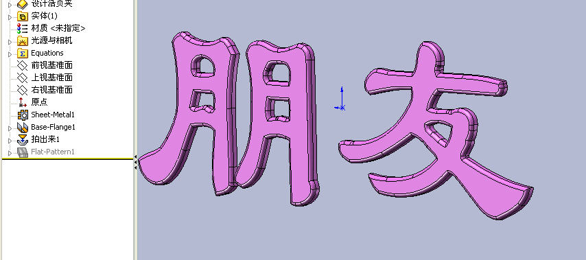

发表于 2007-11-25 11:59:55 | 显示全部楼层 来自: 中国浙江杭州
原帖由 semaster 于 2007-11-25 09:52 发表 http://www.3dportal.cn/discuz/images/common/back.gif
' l* |4 Q" X* M$ ?背面的图片也发上来啦,在一楼。
4 Y- J' z7 M1 w4 [; I5 Rhahap,很抱歉,您第一次的图片太小,我没有看清楚。! o3 P9 i% q. u0 i; l- ~2 X: H
您做的确实非常棒!
7 c, V- Z% h6 ?9 T8 X都是我的错,原先的成型工具没做好,所以效果差了些,现再出个好点的,请再PP 4 A4 G- s8 h+ k- i0 y) T' O& G: p
1.jpg 0 K) a; c/ ~" V1 m
: y, l- f2 c% X& V
( |1 P* a8 y- Z: D8 [% Q4 H0 \: i6 h9 {* d0 o6 o
SW07文件: 钣金.rar (95.35 KB, 下载次数: 26)
