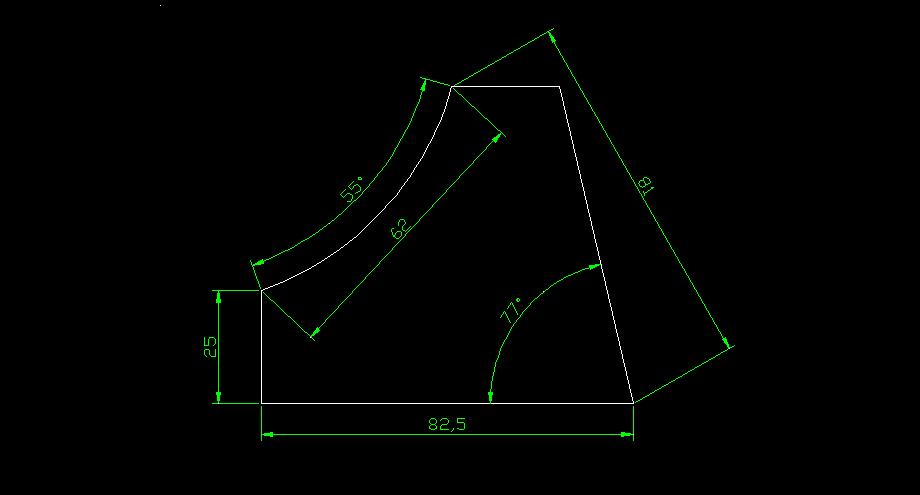

我想画一个图和原图一样,可是不知道那个55度的圆弧怎么画啊?知道的告诉一下,谢谢~还有那个77度的是怎么画的,我用的是最笨的方法,不知道有没有简单一点的? 未命名.JPG

圆弧:任意画一个55°圆弧 画一条线然后参照缩放为62  % G# a- x! D9 u# j! A; \: g. ~" o
以82.5直线右边点画一个半径81的园求交点就可以0 |+ Q. V4 {1 w6 d) @  T' T6 A5 O1 C
; y5 L+ c' P" w% e: x$ [; d; m' I( g2 [# v( G
两个功能学会用 参照缩放 参照旋转 !
  f) x9 m$ F, h普通的缩放旋转人人都会 参照缩放和参照旋转 应用熟悉了画图是很容易的~

嗯,学会了,非常感谢!
