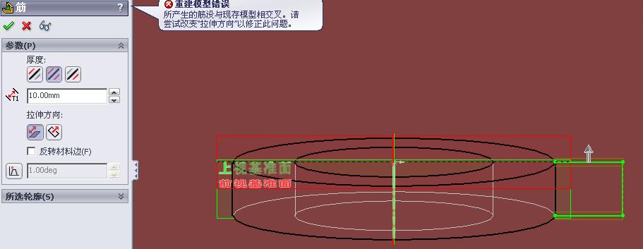

在定义筋特征的时候,经常会出现“所产生的筋没与现存模型相交叉”,不知道该怎么解决,请高手指点一下。2 x" J+ [( b+ q* h  H

筋一般要与实体的两个面相交。请楼主检查一下是否是因为悬空再会出现这个问题。

这种情况通常是因为实体有一面是回转体,造成筋与实体不能完全相交
