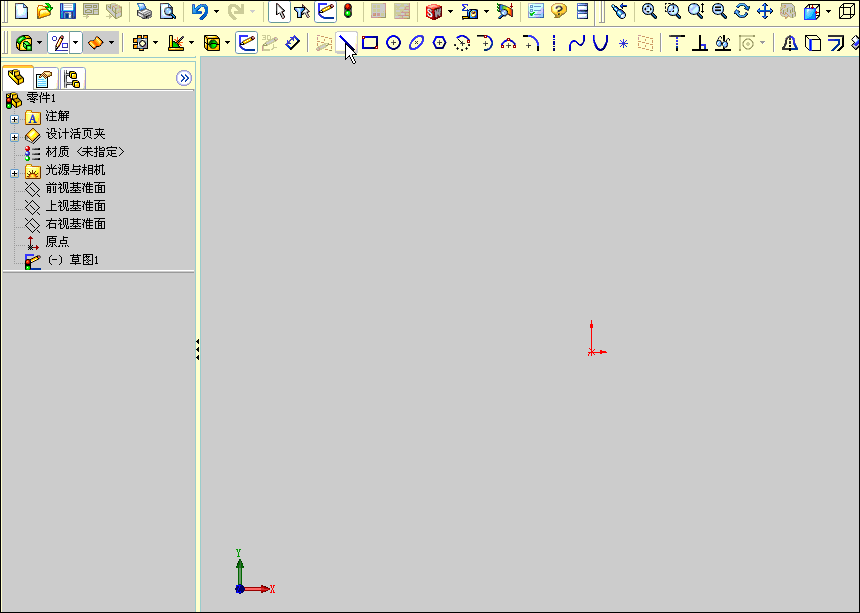

草图里如何约束一直线段成固定斜度的直线段?是不是先做好一符合要求的斜线,在定义与目标直线段平行呀
发表于 2007-11-24 20:45:02 | 显示全部楼层 来自: 中国江苏南京
可以通过作辅助线来完成啊,将辅助线设为构造线,然后就可以标注角度及线段长度了

注意:我说的是制图里的“斜度”或者“锥度

请楼主参考下面的图示:

请楼主参考下面的图示:
; q/ n1 D+ K" A6 o0 L兄弟,你这是用角度,不是锥度,知道锥度和角度的区别吗
发表于 2007-11-27 22:00:56 | 显示全部楼层 来自: 中国陕西西安
草图不可能只有这一条线吧,你可以跟据这条斜线与已知线的角度来确定斜度,再跟据实际情况固定一点就应该可以了。如果没有已知线就只有构造线了。
