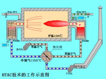

蓄热式燃烧器的工作原理如图所示,从鼓风机出来的常温空气由换向阀切换进入蓄热式燃烧器B后,在经过蓄热式燃烧器B(陶瓷球或蜂窝体)时被加热,在极短时间内常温空气被加热到接近炉膛温度(一般比炉温低50~100°C)被加热的高温空气进入炉膛后,卷吸周围炉内的烟气形成一股含氧量大大低于21%的稀薄贫氧高温气流,同时往稀薄高温空气附近注入燃料(燃油或燃气),燃料在贫氧(2~20%)状态下实现燃烧;与此同时,炉膛内燃烧后的热烟气经过另一个蓄热式燃烧器A排入大气,炉膛内高温热烟气通过蓄热式燃烧器A时,将显热储存在蓄热式燃烧器A内,然后以低于150°C的低温烟气经过换向阀排出。工作温度不高的换向阀以一定的频率进行切换,使两个蓄热式燃烧器处于蓄热与放热交替工作状态,从而达到节能和降低NOX排放量等目的,常用的切换周期为30~200秒。
