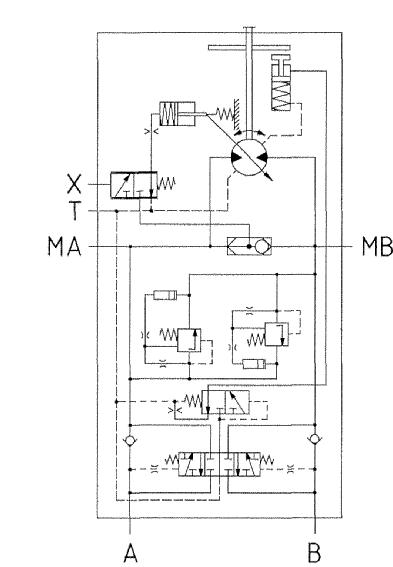

各位大哥大姐 你们好!, z" T7 K  j$ I0 ?
我这有一个马达原理的图纸   ( Q" R2 q) E/ }: y
我看不懂   中间那两个由"一个溢流阀 两个阻尼孔 还有一个矩形块" 所组成的阀组的原理  请大家指教.谢谢

应该是两个过载阀,不过那两个矩形的块块是什么呢?从来没见过

不会是阀上带的缓冲柱塞吧。我也是第一次看到。

这两个阀是缓冲过载阀,此马达用于双向旋转停车有惯性冲击的机构中(如挖机回转、行走),用于保护执行机构,使其平稳停车;有缓冲和过载保护两个作用;+ G: Y$ L. ?, i9 }, y1 H( D( p0 x: J

矩形块是一个缓冲活塞初始态在弹簧力作用下位于最左,马达刚启动时活塞在油压作用下向右移动,在节流口产生压差,故溢流阀在低压下打开,减小起动时液压冲击。当活塞运行到底,溢流阀两边油压相等,在弹簧作用下,阀关闭,马达在高压下运行。当停时,B腔的高压通过右边的溢流阀以同样的原理起缓冲制动作用。前一个节流口产生压差,后一个节流口控制溢流阀的压力流量特性。

Rexroth用于挖掘机等履带行走车辆的行走马达1 l2 }# T5 I3 r0 A0 O
日本韩国等很多公司都有类似的产品
发表于 2007-12-3 12:57:30 | 显示全部楼层 来自: 中国江苏徐州
Rexroth用于挖掘机等履带行走车辆的GFT行走马达3 {2 i1 j; k6 K! `; d/ ^# h: q* b9 z
( d5 F. O3 o4 [4 f( J. H( l/ B7 e
日本KYB  MA系列G / TEIJIN SEIKI  GM系列,一样的功能

+ E6 `9 n0 Y9 R+ s* ^两个矩形的块块就是缓冲柱塞。
