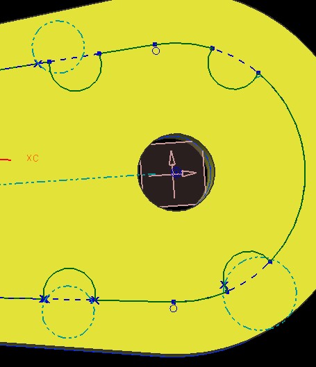

有时草图的有些图线删除不掉,比如图中的点划线圆,修剪也总会留下一段,不能所有线条完全剪掉,哪位大侠知道,谢谢!

我想说说。你这些线不是在草图中画的。, z6 ^3 M, U9 D$ }, D$ F8 T# A7 G
应该是在空间上画线。
- [1 Q6 j' A+ {* X+ V你在删除时候,是用基本曲线中的修建命令去修剪。
* E; \6 h4 U. I  I) {一般在修剪曲线的对话框中,样条曲线的选项 改为 无。其他的默认。然后才去修剪线。
发表于 2007-11-25 14:14:56 | 显示全部楼层 来自: 中国重庆
楼主按上面的最后两句话去试试。我也不知道这样操作是不是能帮你。
发表于 2007-11-25 14:35:52 | 显示全部楼层 来自: 中国山东威海
那不是线,那是系统在你的约束中的虚拟延长线,比如你的两个圆相切约束,但是两个都是半园,并且没有实际约束,那么就用虚线延长到切点表示,再比如两条相对垂直的直线如果长度上没有接触,那么会自动的虚线延长到垂足,来直观显示。虚线对你的草图操作无影响,并且你在利用草图时候是不能选中这些线的,不如你利用草图拉伸旋转等操作,只是辅助指示约束关系用的
 楼主| 发表于 2007-11-25 14:45:04 | 显示全部楼层 来自: 中国江苏泰州
这些线条确实是该草图中的,本来是实线,剪不清我才转成参考线的,为了大家看清楚,又延伸为整圆了,大家就没遇到过这种情况吗?

发表于 2007-11-25 14:47:07 | 显示全部楼层 来自: 中国山东威海
再不行你就把文件传上来,我们看看
发表于 2007-12-9 17:33:48 | 显示全部楼层 来自: 中国广东江门
双点划线是对称中心线、虚线是约束的延长线,要删除可以把约束全部去掉就行了。正学习中不知道行不行。
发表于 2007-12-9 17:38:28 | 显示全部楼层 来自: 中国江苏南京
有种特殊情况不能删除,是因为那些线在后面产生了特征,要删除它需退出草图把相关的特征删除,才能进入草图删。

发表于 2007-12-10 22:05:13 | 显示全部楼层 来自: 中国浙江金华
草图里面裁剪曲线是有这种情况存在的
: s! x- k  b& k不是实际存在的线
6 N( m) o1 |1 Y1 \  N& i! @' r: p如果你是在建模里面构造的曲线  `! K* n* q. c1 m6 R( g: a
裁剪出现这种情况就是你在选
- T, Z! y, w6 z7 |& o关联输出/ E7 c& x) A, U9 V6 f1 F
输入曲线这个参数时选的参数不对: y1 t4 y7 v8 I- s9 Y: z
你应该看看
