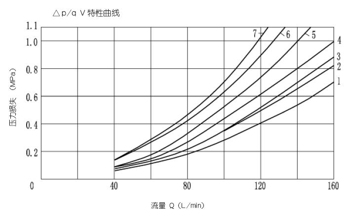

大家看看10通径的三位四通阀流量压差曲线上,为什么在流量40以下没有曲线?而在其他大一点的通径上都有。$ G9 v: |2 o# z- B
如果我的流量不到40L/min,难道我不能选10通径的,反而要选个大一点的?: q% D8 ^5 D: a& E/ L: G
请高手解释。
( Z: O( T4 d! ]7 L" c曲线从样本上查得。

 楼主| 发表于 2007-11-25 15:46:12 | 显示全部楼层 来自: 中国浙江杭州
样本没有印错,好几个公司的都是这样的,大家可以查查看,我也是觉得奇怪

 楼主| 发表于 2007-11-25 22:10:40 | 显示全部楼层 来自: 中国浙江杭州
阀的型号为H4WEH10G80B/G24/ET
/ L0 n6 I" ?3 _* o8 h就是三位四通换向阀,样本上都是这样的,力士乐、立新、华德都是

发表于 2007-11-26 17:45:15 | 显示全部楼层 来自: 中国
估计:原因是40以下为6通经阀的工作范围

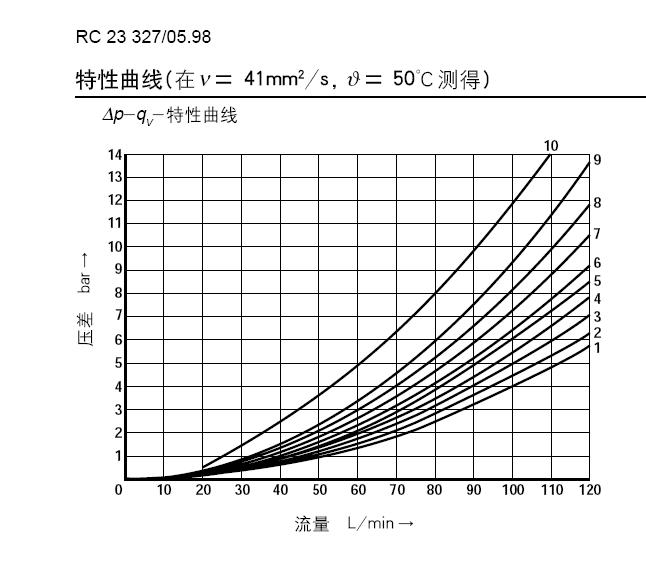

发表于 2007-11-26 18:21:33 | 显示全部楼层 来自: 中国北京
原因估计是流量40L/MIN以下时.
; k5 W: k9 |6 c# z. g3 P1 B. @压力损失可以忽略.- x5 h1 B# h9 V6 l& u
我的贴图为Rexroth,4we10样本资料.
晨砂 + 2 感谢您的积极参与!
发表于 2007-11-26 21:57:29 | 显示全部楼层 来自: 中国安徽铜陵
同意 liu_jk的观点,流量在40以下,压力损失很小的。我也查了确实如此!如有更好的解释,请跟帖纠正。
发表于 2007-11-26 22:07:48 | 显示全部楼层 来自: 中国北京
你的阀在0.6公斤以上才工作,最小流量为40升.所以40升以下无流量.
