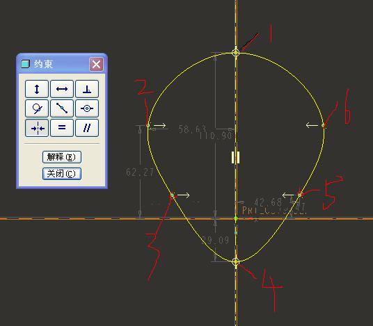

 楼主| 发表于 2007-11-25 15:06:28 | 显示全部楼层 来自: 中国浙江宁波
]谢谢楼上这位仁兄的回答,
& w  r+ Q5 Z; E假如我要做一水滴形状的样条曲线,* s' d- Y; z5 l8 o+ X
我想要他的一些点对称,这样我控制外形的时候,
* T6 b% k+ u% U就容易多了,我贴了两张图,1 J9 ~/ P" F# q6 `. {/ B  }# `5 P
第一张是在UG里面作的,$ K+ `0 L. ~6 n- ?1 X$ X- u
第二张是在PRO/E里做的,
 楼主| 发表于 2007-11-25 15:10:09 | 显示全部楼层 来自: 中国浙江宁波
我想让点2和点6
7 b( C; i% _3 s4 l! F2 h( h( I2 |点3和点5,关于中心线对称,; U3 J1 _3 W- }4 p4 g  {) ^; Q
在PRO/E里可以做到,但却不知道在UG里
  }7 e$ z6 K7 `6 ~( R; V  e怎么弄,还请各位明示!谢谢
发表于 2007-12-11 21:59:20 | 显示全部楼层 来自: 中国浙江金华
可以先做辅助线
. P+ x+ r" ~+ B1 l6 S* Y5 p( i然后样条通过辅助线端点
$ P3 f/ }, p' c3 X! R要是两边曲线完全一样的话/ }* Y+ K) D0 p3 }5 d5 \* w
直接用平面镜像吧
